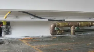

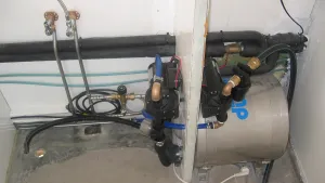

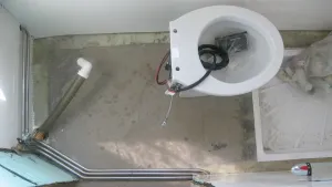

    Zeit hatte ich eigentlich keine - aber aus purer Angst vor Bodenheim :(
    habe ich jetzt drei Tage am Stück mit einem Mann vom Fach zusammen die Wasser und Abwasserleitungen gelegt -
    ausnahmsweise mit einem Mann vom Fach weil ich durch tropfende Verbindungsstücke lernen mußte, daß es perfiderweise sog. gerade und wie auch immer die anderen Gewinde heißen , gibt und eine gerade Tülle passender Größe in ein anderes Anschlußstück kriegt man auch mit Kraft und Teflon und Hanf nicht dicht.... :roll:
    war schon alles in Schlauch -rot und blau verlegt , außer drei V2A-Rohrstücken à 70cm , die extra für die Duschabzweigung gebogen waren - wegen bewußter tropfender Anschlüsse kam Fachmann und meinte , wenn schon ein Teil in V2A gebogen ist , bleiben wir dabei und dann wurde 12 Std gebogen und gecrimpt - insgesamt 12 lfd Meter.
    Heute habe ich die Abwasserinstallation beendet.
    Angefangen hatte ich mit 25mm Spiralrohr , das die meisten Mobile angeblich verbauen - ich habe Gott sei Dank zuerst nur die Dusche an den Tank angeschlossen und komplett eingeschäumt ( :evil: ) -
    das 25mm Abflußsystem spart gewaltig Wasser ! weil die Duschwanne schon nach kürzester Zeit voll läuft und nur ein klägliches Rinnsal abläuft !
    Ergo - eingeschäumtes Siphonsystem mit passendem Ablaufschlauch herausgeschnitten , geflext , geärgert , mit leichter Gewalt Syphon herausgerissen - mit einem ganz kleinen Stück Duschwanne :twisted:
    wieder Fachmann gefragt - weiß Hilfe - es gibt fast handtellergroße Duschabläufe , die mit einem wunderschönen Gummiwulst , den kleinen Schaden unauffällig überdecken - jetzt kleine Dusche mit sehr großem Ablauf und 40mm Ablauschlauch - funktioniert perfekt.
    Nach dem vielen Flexen - zuhause ausgiebig geduscht - ablaufendes Wasser gesehen ( nicht ganz klar, viel Seifenschaum , die vorletzten , inzwischen numerierten Haare von Adonis :shock: )-----
    umdisponiert :idea: Duschabwasser wird nicht zur Toilettenspülung verwendet :!:
    JETZIGES NEUES UND ENDGÜLTIGES ABWASSERSYSTEM :
    1 Fäkalientank 180l V2A nur von Zerhackertoilette bedient
    1 Abwassertank 120l PE für Dusche,Wascbecken und Küchenspüle
    1(ehemaliger ) Abwassertank 100l wird mit ungefiltertem Frischwasser nur
    für Toilettenspülung mit eigener Shureflo Smart Sensor Pumpe gebraucht. Diese Pumpe ist direkt gegenüber der normalen Wasserpumpe gleichen Typs verbaut und dient der Redundanz für den Notfall.

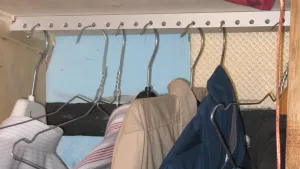

    jetzt gehts an die Umsetzung der Dinge , die mir auf dem Leerkabinentreffen in Bodenheim aufgefallen sind.
    Ich hoffe , daß ich keine Geheimnisse ausstelle, wenn jemand seine Bilder nicht hier haben möchte , bitte gleich mail an mich oder admin.
    Eine Top-Idee von Mangiari, damit die Kleider nicht am Bügel jede Kurve mitmachen und dabei von ihm edel in Alu ausgeführt :

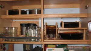

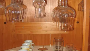

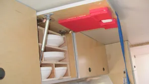

    bei dem Geschirr bin ich noch nicht sicher , ob Joe´s oder Chrisi´s Konzept besser ist.
    die Gläserhalter habe ich glaube ich bei Mo-Liner (der lange Grüne !) abgeschaut - perfekt durchdacht.

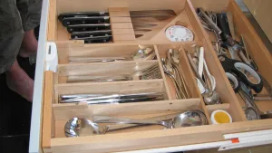

    für die Geschirr- und Gewürzschubladen hat mich Chrisis perfektes Schubladensystem schon letztes Jahr begeistert.
