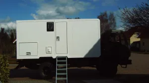

    Lkw bei Ormo angeliefert 26.1.08
    Zugesagter Lefertermin Ende März, spätestens 1. Aprilwoche.
    Mal sehen, was hier nach Fertigstellung für ein Smily landet.
    :D:D:D:D:D:D:D:D:D:D:D:D:D:D:D:D:D:D:D :D:D:D:D:D:D:D
    5.4.08 - 11:00

    Wo sind denn die Foto's?
    Picco:
    PS: Ich schau dann in 5 Minuten nochmal rein...
    Muss doch erstmal fahren und testen oder?
    :D:D:D:D:D
    Gestatten: "Traphi"
    Reisen = Travel
    Tier, schwer, groß, kann viel tragen, Reiter sitzen hoch = Elephant
    Zusammen:
    TRAVELPHANT
    zu lang:
    TRAPHANT
    Bitte mit Kosenameneffekt für liebgewonnenes Fahrzeug:
    TRAPHI

    Auch von mir mal ein großen Glückwunsch. Wenn Du Testfahern willst komm doch am Samstag mal vorbei.
    Schöne grüße aus WF.
    MfG Dirk
    Gruß Dirk
