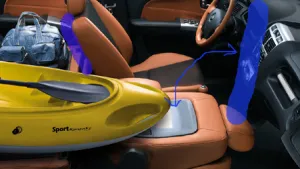

    ich will einen pickup mit einer fest installierten wohnkabine basteln (lassen?) d.h. es soll wie bei einem teilintegrieten womo einen sehr grosszügigen durchgang zwishcen fahrerhaus und wohnkabine geben. die raumaufteilung die in meinem kopf herumspuckt, setzt aber vorraus, dass sich fahrer+beifahersitz um 180 grad drehen lassen um eine sitzecke zu bekommen.
    bei welchen pickups könnte dies möglich sein, wenn man die mittelkonsole zwishcne den vordersitzen abspeckt(ganz entfernen geht ja nicht wegen handbremse)?

    Zitat von Ronald
    ich kann mir auch nicht vorstellen dass ein normaler PU mit Drehsitzen ausgeruestet werden kann.
    ja das glaube ich inzwishcen auch. aber wie währe es mit einem klappsitz den man in recht vielen pkw´s findet auf den man eine weitere lehne (siehe foto -zusatzlehne blau) setzt. oder evt auch einen weiteren sehr flachen sitz ähnlich einem gepolsterten gartenstuhl(auch faltbar) auf den zusammengeklappten bei/fahrersitz monitert.
    Weiterhin ist die Sitzhoehe beim PU zu niedrig, bzw deine Wohnkabine duerfte zu hoch sitzen, so dass du zwischen Fahrerhaus und Kabine eine deutliche Stufe hast :x .
    bei der o.g. lösung währe das auch nahezu gelöst --kopffreiheit muss aber gewährleistet sien
    Eigentlich keine schlechte Idee, aber die Kopffreiheit wirst du beim PU nicht haben - es sei denn du bist keine 1,5m gross :x .
    Auch klappt das mit dem Fahrersitz kaum, es sei denn du demontierst schnell mal das Lenkrad :wink:
    Uebrigens, du schreibst was von wegklappbarem Bett - willst du denn auch noch das PU-Fahrerhaus hinten und oben aufschneiden :?::?::?:
    Vielleicht findet sich ja sogar ein Kabinenbauer der sowas durch den TUEV bekommt, aber ob's wirklich stabil wird ?
    Die Laenge vom Bett deutet darauf hin dass du darin quer schlafen moechtest. Dann wird die Kabine wahrscheinlich >2m breit.
    Das scheint mir dann insgesamt ein Riesenaufwand mit zweifelhaftem Ergebniss...meiner ganz persoenlichen Meinung nach gehoert auf einen PU eine ueberschaubare Kabine (Breite&Ueberhang&Hoehe und Gewicht!!!), ansonsten gehen dir die Vorteile des PU (Robustheit & Gelaende bzw Schlechtwegeeignung) schnell verloren.
    Ich glaube ein Transporterfahrgestell ist da wirklich die bessere Wahl.
    Oder aber einfach eine kleinere Kabine bzw eine andere Innenraumaufteilung :wink: wenn du allein bzw zu zweit unterwegs bist tut's doch auch etwas weniger Stauraum.
    Gruss Ronald
    PS. Ich kann mich immer noch gut an einen PU mit grosser Wohnkabine und expeditionsmaessig ausgeruesteter Besatzung erinnern der schon beim runterfahren von der Islandfaehre am Heck aufgesetzt hat 8) ...hoffe der ist damit nicht ins Gelaende gefahren :wink:
