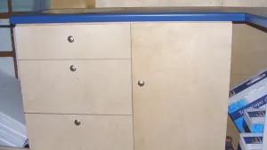

    Wir haben beim bau unserer möbel auch die lammellos als original (hat mein Vater in seiner werkstatt) und in einer billigversion (eigenkauf) benutzt.
    Es ist einfacher zu verarbeiten als dübel und hält besser.
    Wir können es nur empfehlen und bauen nun zuhause auch vieles mit der maschine an schränken usw.
