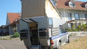

    Hallo Ronald
    ich habe die Zeltwand mit Konnter-Aluleisten an der Aussenseiten festgenietet. Habe dieses Wochenend das Zelt verregnen lassen, bis jetzt dicht, der Regen war nicht so doll. Die Kabine hat ein Mass von 3m länge und 1,56m breite. ich habe bewusste keine Schränke geschreinert. Hab alles auf dies Rako Kisten gebaut, weil die sind der Grösse nach auswechselbar und ich meine, ich krieg so eine gut Ordnung her. Beim Offroaden fallen auch keine Türscharniere raus.
    Gruss Tony

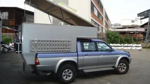

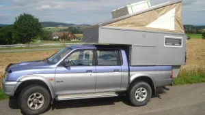

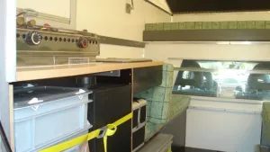

    Hi Leute
    so jetzt muss es dem ende zu gehen. Ich habe bald Ferien und bis dann muss es Reisefertig sein. Ganz fertig wird so eine Kabine sicher nie sein.
    Habe in der zwischen Zeit ein zusätzliches Fenster einbebaut, ging sehr gut und schnell!
    Den Zeltstoff ist auch montiert. Heute habe ich noch das Aufstelldach mit speziellem Isolation Schaumstoff isoliert.
    Ja natürlich, habe fliessend Wasser und Licht in der Schlafkoje. Na ja sieht einfach mal die Bilder an
    Gruss Tony

  • Mein Eigenbau nimmt Formen an
    • Shark69
    • 14. Mai 2007 um 18:23
    Hallo Mangiari
    ich hatte 100er Papier genommen. Die gerollerte Oberfläche sieht wie Hammerschlag aus. Nur viel feiner.
    Gruss Tony

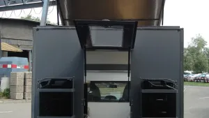

    Hallo zusammen
    so jetzt habe ich endlich wieder einmal Zeit gefunden, über meinen Eigenbau zu berichten. Viel ist in der Zwischenzeit passiert. Wie Ihr in den folgenden Fotos sehen könnt, stehe ich in der Polposition, für die Sommerferien. In der Produktion meiner Frau stehen die Polster und der Zeltstoff für das Aufstelldach!

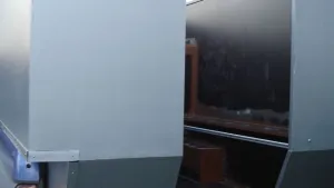

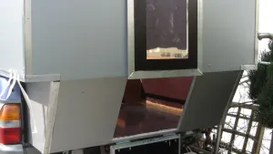

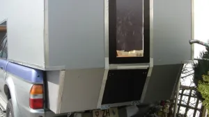

    • Shark69

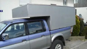

    • 18. März 2007 um 14:01
    So, ich hab endlich wieder Zeit gefunden, an meiner Kabine zu arbeiten. Gestern habe ich die Anschlusschienen für das Dach montiert. Die Alu Z-Profile habe ich beim Metall Händler für Fr 20.- plus die ALU Kosten gleich auf Mass biegen lassen. Ich bin mit dem Montierten Resultat sehr zufrieden. Das kommt gut. Ich hab alle ALU Profile und Gehrungsecken mit Carosserie Kitt abgedichtet und verschraubt. Wie Ihr auf den Fotos sehen könnt, habe ich noch die Hecktüren montiert. Da habe ich die T Alu Profil zu Rahmen geschweisst, und die 9mm Multiplexplatten als Füllung eingelegt, abgekittet und verschraubt. Jetzt muss ich noch die vorgesehenen Gummi Profile zur Abdichtung noch einkaufen und montieren. Na ja, es kommt noch einiges, aber solange es spass macht……..
    Gruss Tony

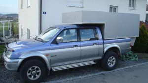

    • Shark69
    • 6. März 2007 um 18:46

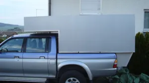

    Hallo Christopher und alle andern
    so, ich habe wieder gearbeitet. Damit die Holz-Kiste genügend Schutz hat, habe ich mich entschlossen, dass ich die aussen Haut versiegle. Und so sieht das Ding jetzt aus! Das Dach werde ich in 2,4mm Warzenblech konstruieren. Ich will ein begehbares Dach, um im Ausnahme Fall evtl. etwas darauf Laden zu können. Ja die Alkofe ist zum Schlafen gedacht. Ein Meter, und sollte dann im ausgezogenen zustand 2m erreichen. Ich denke wegen der Isolierung, werde ich mir noch keinen Kopf machen, werde bestimmt eine Lösung finden, überstürzen werde ich nicht’s!
    Gruss an alle
    Tony
