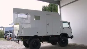

    Es tut sich was. "MANNI" ist jetzt eine entmilitarisierte Zone.

    Ich nochmal. Waren die Bilder jetzt zu groß oder warum seh ich nix?
    Das heisst, jedenfalls nicht direkt was?

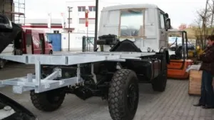

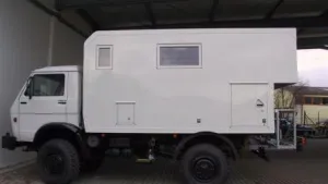

    Wieder mal 2 neue Bildchen von Bocklet. Whrscheinlich am nächsten Samstag dürfen wir ihn abholen. Dann beginnt die Arbeit.
    Ich kann euch garnicht sagen wie sehr es mir nach 13 Monaten Theorie in den Fingern juckt.

    Hi Lothar,
    sehr schön! Erinnert mich auf den ersten Blick etwas an Pirx' Aufbau (ist jemand aus dem http://www.allrad-lkw-gemeinschaft.de-Forum).
    Aufgrund einiger Berichte von Leuten, die Probleme mit aufspringenden Kindern / Jugendlichen in Marokko etc. hatten, bin ich froh, dass bei mir dafür keine Haltemöglichkeit gegeben ist, sprich "Beiboot" ist im Koffer. Ist aber schon klar, dass man dafür mehr Fahrzeug- bzw. Kabinenlänge braucht.
    Ich würde mir daher überlegen, den Motorrad- / Reserveradträger noch mit GFK- oder Aluplatten zu umbauen, damit keine Festhaltemöglichkeit gegeben ist.
    • 14. Januar 2008 um 15:11
    • #78
    Die neuen Fotos: Unter dem Reifenhalter ist m.E. was neues, ist das ein Unterfahrschutz oder was? Hab ich beim gestrippten Fahrgestell nicht gesehen.
    Im Böschungswinkel scheint es ja noch zu sein, aber wenn Du ne Stufe runterplumpst und die Hinterachse in die Federn saust, besteht die Gefahr, dass das Teil senkrecht aufsetzt und dann geht was kaputt hinten.
    Oder ist das so bemessen, dass die Federwegbegrenzer/Anschläge vorher die Bewegung abstoppen? Und ist dabei auch der mögliche Einfederweg der Reifenflanken auch mit abgesenktem Druck berücksichtigt? Als Turner in wirklich üblem Afrikagelände sollte man auch an sowas denken.....

  • Lothar
    382
    Hilden
    • 14. Januar 2008 um 17:28
    • #79
    Das mit dem "wohnmobil survenden" Kindern hab ich auch schon gehört.
    Deshalb wird wohl in solchen Gebieten die Rückfahrkamera immer laufen.
    Vielleicht mach ich aber wirklich noch ne Verkleidung drum.
    Das was da unter der Reserveradhalterung neu ist, ist tatsächlich der Unterfahrschutz. Ist aber eher als TÜV-Beruhigung gedacht und kommt später wieder ab. So richtig schwieriges Gelände will ich mit dem Auto nicht befahren. Es geht eher um Pisten in Südamerika, Fluß durchfahrten und viel viel Matsch und Schlamm.
    Und ehrlich: Mir ist der Überhang auch zu lang :?
    Aber sonst wäre die Kabine zu kurz oder der Radstand zu lang oder das ganze Fahrzeug zu lang oder zu schwer oder.... :oops:
    Es bleibt ein Kompromis. :cry:
