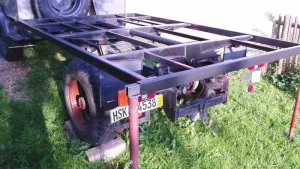

    Zitat von mikel_ann
    Ich überlege zur Zeit gerade wie ich auf einen Iveco eine Dreipunktlagerung baue. Frage ist Wippe hinten oder vorne.
    wie wärs denn mit einer Rautenlagerung?
    Gruß Anton

    Hallo Anton,
    nene Rautenlagerung ist mir ehrlich gesagt zu aufwendig.
    Mein ursprünglicher Plan war Wippe vorne und hinten fest. Ich denke so werde ich das auch erstmal aufbauen. Der Fahrzeugrahmen ist
    schiesslich auch durch die Endtraverse stabilisiert was ein verdrehen
    im Bereich HA bis Rahmenende weitgehend verhindert.
    Hallo Mike
    damit hast du natürlich recht. Bei mir war der Fall etwas anders. Der Rahmen sammt Lagerung war ja am alten Koffer bzw. Fahrgestell dran. Ich hab nur den alten Koffer abgeschnitten, den Rahmen verstärkt, und dann einen neuen Koffer drauf gabaut.
    Viel Erfolg bei deiner Lösung!
    Gruß Anton
