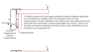

    Zu meinem Posting von Sa 28 Okt 2006 17:41 hab ich zur Verdeutlichung mal folgende Zeichnung gemacht. (Hab Rahmen und Böcke vom T4 gezeichnet, aber m. W. ist der T5 gleich aufgebaut.)

    Ich hatte es auch schon aus Deinem vorherigen Posting so verstanden - allerdings sehe ich ein Problem darin, daß Bauteile (z.B. Kardan und Auspuff) nach unten über die Längsträger hinausragen, die Quertraversen unter den Trägern also nicht möglich sind. Ich würde deshalb am ehesten zu Deiner Version 2 tendieren, vor allem, da bei mir ja keine große Belastung auf die Ausleger kommen würde, wenn ich die Kabine/Pritsche wie von Dir vorgeschlagen an den Längsträgerauflagern befestigen würde. Bestenfalls ein paar kleine angehängte Staukästen, die während der Fahrt Gewicht an die Ausleger bringen...

    Hi Wolfgang,
    Nur für ein paar Staukästen sind besonders große Ausleger u. U. garnicht notwändig. Aber wenn Du die Kabine eh so planst, dass sie ohne diese Ausleger auskommt, dann hast Du ja auch noch genug Zeit da dann was passendes zu überlegen oder zu bauen. Im Zweifelsfall hat das dann ja auch noch Zeit, bis das auto da ist, damit Du am "lebenden Objekt" probieren kannst.
