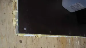

    • 20. Oktober 2006 um 20:34
    um das Ganze wieder auf die Anwenderbasis zurückzubringen-
    mich interessiert nicht wirklich, ob der PU- oder PS-Schaum in 30 Jahren noch hält... wer glaubt denn ernsthaft, daß die Elektonik, die heute in Jedermanns Auto verbaut ist, in dreißig Jahren noch perfekt funktioniert ??? und ausgerechnet das selbstgebaute Off-Road-Mobil soll länger und besser halten , als die industrielle Massenware ?
    ich glaube soviel Selbstkritik muß noch bleiben !
    Eigene Sandwich-Platten von 3-4 qm herzustellen ist sicher kein Problem und hier bietet sich Alu-Styrodur-?? oder GFK-Styrodur-?? an , da es überall leicht erhältlich ist. Die Größe der Platte ist nicht das Problem- das Handling ist hinterher schwierig!
    Styrodur bekommt man in jedem Baumarkt- PU-Platten sind wesentlich schwerer zu bekommen.
    Für die Sandwich-Herstellung ist eine Vakuum-Möglichkeit ideal - aber es geht fast genauso gut mit eingespannten Span- oder Multiplexplatten !

    • 20. Oktober 2006 um 20:52
    und hier noch ein close-up des Sandwich
