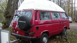

    PS: Das Auto ist (war :cry: ) übrigens erstaunlich Crash-sicher - ich hoffe man kann was erkennen zu der Zeit habe ich noch auf Papier photographiert - und Kinder zuhause nicht nachmachen ;)
    PPS: ...und er kann auch ohne Ski auf dem Dach den Hang hinuntergleiten Herr Bogner ;)

    Heute versuche ich mal die Bilder dran zu hängen, werde versuchen, noch Bilder vom Innenraum zu machen (wenn das Zeugs und die Hundeboxen wieder draussen sind).
