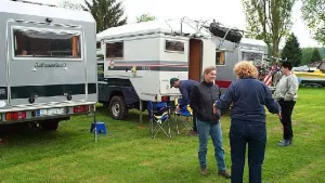

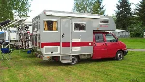

  • Lois
    30
    Tittling
    • 10. September 2005 um 12:59
    Hallo jimmy
    Auf der Bimobilseite kann´st du dir anschauen, wie die einen seitlich abschwenkbaren Radständer konstruiert haben. Irgendwo habe ich auch mal eine Lösung gesehen, die nach oben schwenkt, unterstützt durch Gasdruckdämpfer. Ich finde keine schlechte Lösung, weil man auch noch in die Kabine kommt, wenn dich jemand zugeparkt hat.

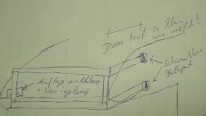

  • PeterK
    583
    Region Stuttgart
    • 14. September 2005 um 07:48
    Ich würde die Räder mit nem schwenkbaren Träger vor den Alkoven hängen ... vorausgesetzt, du willst sie nicht 5 x am Tag auf-/abladen.
    Da vorne stört das Gewicht nicht, die Türe bleibt frei und länger wird dein Fzg auch nicht. Das Hauptproblem dürfte die Befestigung werden, feste Punkte zum Aufhängen wirst du wohl selber herstellen müssen.
    Edit: hab mal was skizziert, bin aber ein mieser zeichner .... vielleicht erkennst du, was ich meine :roll:
      • 72,16 kB
      • 652 × 352
    Gruß Peter
    6.095
    • 25. September 2005 um 21:48
    Hier zwei Bilder zu den Vorschlägen von Lois, die ich in seinem Namen hier einstelle.
