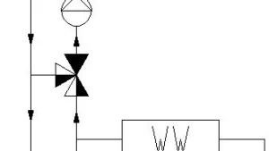

    Joe : Deine Aussage betreffend der minimalen Wassermenge ist natürlich richtig....in dem Sinne richtig, dass bei einem grossen Volumen die Überhitzungsgefahr wesentlich kleiner ist, als wenn nur wenig Wasser erhitzt werden muss.
    Normalerweise wird die durch die Verbrennung entstehende Wärme vom fliessenden Wasser aufgenommen, wenn aber kein Wasser fliesst (Pumpendefekt usw.) kann bei einem kleinen Volumen die Temperatur so schnell hochgehen, dass der Thermostat den Brenner nicht mehr vor der Verdampfungstemperatur ausschalten kann. Diese Gefahr besteht natürlich, wenn man nur ein kleines Wasservolumen hat.
    In der Realität würde eine solche Dieselheizung (siehe Zeichnung unten : SH) nach meinem Ermessen am besten in eine Warmwasserheizung mit einem eigenen "Kesselkreis" mit integriertem Boiler oder Warmwasserplattenwärmetauscher (WW) und einem Kreis zur Fahrzeugbeheizung mittels Heizkörpern (RH) usw integriert werden.
    Natürlich können die meisten dieser Geräte nur schon aufgrund ihrer Materialbeschaffenheit nicht (ohne seperaten Wärmetauscher) als Durchlauferhitzer dienen. Aber so wie auf der Zeichnung unten dargestellt, können sie alle als Durchlauferhitzer eingesetzt werden.
    Nichtsdestotrotz ist ein Boiler die komfortablere Lösung, da eine Regelung eines Durchlauferhitzers sich nie so schnell an die sich dauernd ändernden Bedingungen anpassen kann, dass ein gleichmässig warmer Wasserstrom entsteht.
    Es ist grundsätzlich auch bei meinen Aussagen Vorsicht walten zu lassen, denn manchmal kann etwas in der einen Situation genau richtig, aber in der anderen, für den Laien gleich aussehenden Situation völlig falsch sein... :roll:
    Noch Fragen?

    ich habe auch solch eine Heizung im PKW eingebaut und dort bestand man auch auf eine Minimal-Größe des Kühlkreislaufes. Das war aber nicht der Fall für den Überhitzungsschutz sonder hatte was mit der Regelung zu tuen. Diese Heizungen brauchen einen hohen Strom beim Starten (Glühzündung, die auch noch eine Zeit mitläuft) und man will wohl vermeiden, dass durch zu häufiges An- und Ausschalten der Brenner die Batterie leergesaugt wird.
    Die erfahrungen sind bisher sehr gut, aber die Frage der regelung für gleichmäßig warmes Wasser und auch Luft ist sicherlich nicht ohne wesentliche Anleihen aus dem Häuslebauen zu machen. Aber da sind ja bei Dir entsprechende Erfahrungen.
