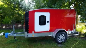

    Der Anhänger darf 1,3t passend zum Auto. Die Plattform ist bei ca. 50cm.
    So sieht das Gespann derzeit aus. Die jetzige Wohnbox vom vorbesitzer ist aus Siebdruck, unsortiert und undicht. Die kommt runter.

    Unsortiert :sleeping: meint unisoliert. Immer diese VerbesserungsvorschlägeX(

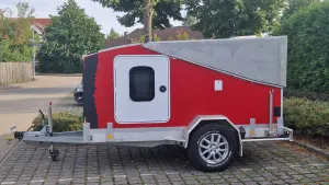

    Wir haben jetzt probeweise das Dach abgesägt und in ein Klappdach umgewandelt.
    .................................Vorher...............................
    ............................... Nachher..............................
    .............................Hochgeklappt........................
    Jetzt werden manche sagen: Wieso der Aufwand wenn die Kabine eh erneuert werden soll? Wir wollten unser Innenraumkonzept testen und schauen ob wir mit dem Platz und der Höhe wirklich auskommen. Ergebnis ist das der Aufbau mit 2 festen 2m Betten doch etwas kurz ist und wir ca. 30cm mehr Länge für eine variable Sitzbank/Toiletten/Essplatzlösung brauchen um auch mal drin essen zu können. Das wollen wir jetzt mit einem abgeschrägt nach Hinten überstehenden Heck realisieren.
