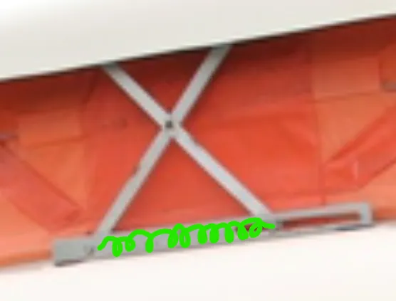

    Thema Hubdach, weil ich es cool gemacht finde:
    Eriba aus dem 1974x Jahren. Vier Scherengelenke, Spannung wird über Zugfedern statt Gasdruck aufgebaut. Hält gut, wackelt wenig und klein in der Aufbauhöhe.

    Auch wenn ich mit dem Eriba-System nerve... Hier noch mal ein Bild.
    Hinten, unten, ist eine Feder die beim Aufstellen hilft. Aufbauzeit: 10 - 30 Sekunden
    Das System wird vermutlich den Dodge "überleben" :) und ist - ich würde behaupten Wartungsfrei (ich habe es noch nicht nachgeschmiert)
    Wichtig: Man braucht eine Arretierung für das geschlossene Dach - das kann ich noch mal fotografieren, bei bedarf.
    Details von Scherengelenk sind mir aktuell nicht möglich, Fahrzeug steht unter dem Carport, eingeengt von Schneebergen und anderen "Krams"

    Ja cool, danke Dir. Ich komme evtl. bei besserem Wetter noch einmal auf Dich zu für ein paar Maße :-)Vor allen Dingen die Bauhöhe in geschlossenem Zustand ist für mich wichtig, da ich nicht viel Platz bei geschlossenem Dach habe.
    Bei Reimo habe ich die Schere inkl. Feder nicht gefunden, würde da dann auch mal nachfragen.
