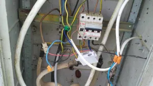

    • 15. April 2026 um 16:54
    Ohne Worte

    Zitat von nunmachmal
    Ohne Worte
    Gruß Nunmachmal, 🇦🇹 47.933328,14.002498
    Da bin ich froh, dass ich weitestgehend ohne Außenanschluss klar komme.
  • Womo-Halle-Malaga.de
    1.039
    • 15. April 2026 um 19:05
    Richtig. Kann mich auch nicht erinnern, dass ich außerhalb unserer Halle mal eingespeist habe.
    Normal müsste man bei dem Verteiler oben den Seitenschneider nehmen und alles rausschneiden.
    Schlimmstenfalls ist irgendeine Lampe aus, bestenfalls bleibt ein Lebenslicht an.

    • 15. April 2026 um 22:22
    Ohne Worte
    Der frei schwebende Dämmerungsschalter hat ja was. Aber klar, Klemmblöcke kosten Geld ;)
