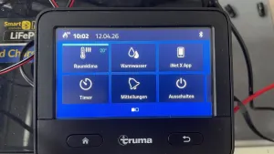

    Hallo, hier noch eine kurze Rückmeldung.
    Die Truma ist mittlerweile entsperrt und läuft tadellos.
    Ist zwar noch nicht komplett angeschlossen (Wasser fehlt noch und die Kabel sind nur provisorisch angeklemmt) aber sich läuft wirklich schön und ruhig.
    Laut Techniker gibt es wirklich keine andere Möglichkeit wenn sie komplett gesperrt ist.
    Naja ich werde mal Ausschau halten ob man die Software und die Diagnosebox nicht doch noch irgendwo für den Notfall bekommt.
    Gruß Ingo

    Hat der Techniker nur entsperen müssen und dann lief sie, oder hat er noch was anderes machen müssen, damit die Truma anläuft

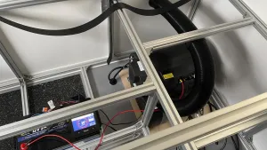

    Auf dem Bild sieht man so eine Gummimanschette im Boden aus dem das Kabel und die Dieselleitung kommt. Was hast du da verwendet ?
    Grüsse aus dem Unterallgäu
    Peter
  • IngoLaenen
    29
    • 16. April 2026 um 10:26
    Hallo Peter,
    das ist eine Bodendurchführung aus ABS.
    Die habe ich mir mit einem 3D-Drucker selber gedruckt und mit Sikaflex eingeklebt.
    Gruß Ingo
    880
    Ormocar
    • 16. April 2026 um 10:30
    Zitat von IngoLaenen
    Hallo Peter,
    Gruß Ingo
    Und wie hast die die Kabel/Dieselleitung in der Durchführung abgedichtet ?
    Peter
  • IngoLaenen
    29
    • 16. April 2026 um 11:01
    Aktuell noch garnicht. Ich denke ich werde dies mit ein wenig Sikaflex abdichten.
    Oder Alternativ mit ein wenig Kompressionsband aus dem Fensterbau.
    Gruß Ingo
    880
    Ormocar
    • 16. April 2026 um 11:07
    Kompriband ist eine gute Idee
    Peter
