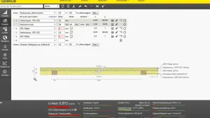

    Okay, lasst mich hierzu erneut meine Gedanken mit euch teilen...
    Ich finde es echt super schwierig mit der Entscheidung für die "richtige Dämmung"...

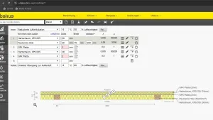

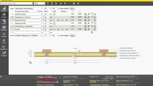

    Du siehst ja selbst auf Deinen Tabellen dass es zu Kondensation in den Bauteilen kommen wird.
    Aber teilweise hast Du die Innenverkleidung nicht eingerechnet.
    So eine Berechnung bringt nur was wenn man alles reinrechnet. Dann kann man auch beginnen mit der Temperatur und der Luftfeuchte zu spielen, wobei ich im Camper eher von einer hohen bis sehr hohen Luftfeuchte, also 70-80%r.F., ausgehen würde.
    Und nachts wirds kalt, am kältesten kurz vor Sonnenaufgang.
    Je nachdem wo Du hinfährst ists anders, in den Bergen kanns Tagsüber +20°C und nachts -10°C oder noch weniger haben. Ich habe im Engadin auch schon -28°C im März erlebt, war minim kühl da meine Heizung nicht tat was sie sollte und der Wagen noch nicht gedämmt war...
