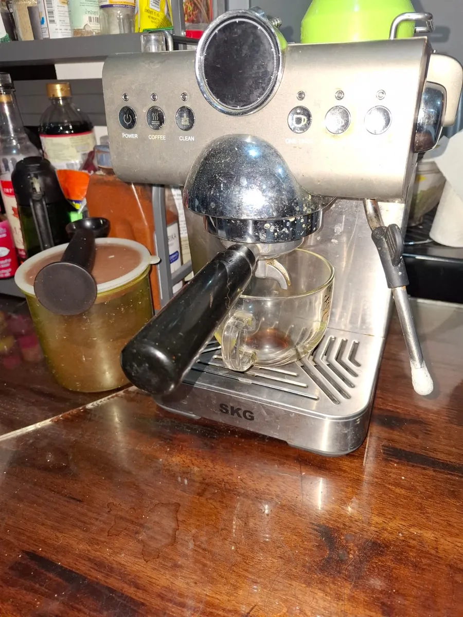

    Phanganer was ist das denn für ne Maschine die "nur" 900 Watt zieht? Alle die ich gestern gefunden habe und die klein genug sind haben über 1300W

    So´n thailändisches Billigteil für umgerechnet 70 Euro.
    Drauf steht auch 1100 Watt, zieht aber "nur" 70 Ampere, also 900 Watt und das auch nur solange es aufheizt

    Phanganer Gut zu wissen. Die sieht auf jeden Fall aus als hätte sie ihren Soll erfüllt :D
