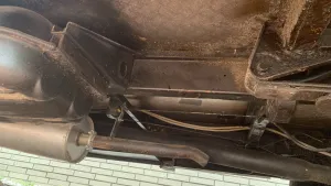

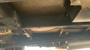

    Moin zusammen,
    ich hab mir jetzt mal Gedanken über die Positionierung aller möglichen größeren Bauteile gemacht und es ist keine so einfache Aufgabe, da es nicht viel Platz gibt. Bisher bekam ich aber alles unter - mit ein paar hilfreichen Tipps aus diesem Forum. Dafür herzlichen Dank!
    Nun allerdings beim Thema Wasser:
    Ich möchte in meinem Camper leben und daher plane ich mit 100-120L Frischwassertank. Platz für einen etwa 20cm hohen Tank wäre innen auf dem Boden zwischen den Radkästen, sodass die Dinette vor dem quer verbauten Ausziehbett einen erhöhten Boden hätte. So weit so gut. Beim Abwassertank bin ich jedoch auf eine Hürde gestoßen - den würde ich nämlich gerne unterm Boden befestigen, allerdings passt dort kein einzelner großer Tank hin, außer hinten in die Mitte, aber das wäre weit entfernt von der Dusche, die vorne links direkt hinterm Fahrersitz sein soll.
    Jetzt habe ich Fragen über Fragen:
    1. Wie groß sollte eurer Erfahrung nach der Abwassertank im Verhältnis zum Frischwassertank sein?
    2. Worauf sollte man bei der Positionierung achten? Ich denke nah an der Dusche und nicht überm Auspuff - noch was?
    3. Ich könnte zwei Abwassertanks einbauen, einer links, einer rechts, mit einem Schlauch verbunden (siehe Bilder). Es wäre theoretisch Platz für links 48L und rechts 63L, was 111L ergibt und somit ausreichen würde. Allerdings müsste der Verbindungsschlauch über Auspuff und Kardanwelle entlang... Jemand Erfahrung mit sowas oder ist das grundsätzlich ne schlechte Idee?
    4. Wenn ich den Abwassertank hinten in die Mitte machen würde, müsste der Schlauch von der Dusche entweder durch die 40mm XPS Dämmung im Boden verlaufen oder unterm Auto unter den Trägern durch. Das finde ich beides doof, denn bei einem Leck im Boden müsste ich alles raus reißen - und wenn der Schlauch unter den Trägern lang geht, fließt das Wasser ja gar nicht richtig in den Abwassertank und könnte beim Bremsen in die Dusche schwappen. Könnte ich eine Pumpe für das Abwassersystem verbauen? Oder ein unidirektionales Ventil...?
    Eure Meinungen und Ideen würden mich interessieren!
    Danke und liebe Grüße aus Bremen
    Pete

    Lange Abwasserleitungen quasi waagerecht unter dem Boden, das ist keine gute Idee. Ich wollte auch die Abläufe von 2 Tanks um/Über Kardanwelle/Auspuff führen ... vergiss es, das funktioniert nicht. (Schicksal der heckangetriebenen Fahrzeuge :) ) Tanks zu verbinden wird bei Abwasser auch nicht besonders gut funktionieren. Vielleicht machst du den 43L Tank für die Dusche und einen weiteren für die Küche. Dann 2 Abläufe möglichst einem Punkt zusammenführen. Sollte der Duschtank dann mal überlaufen, oops, naja davon geht die Welt auch nicht unter. Vielleicht dazu noch einen mobilen 20L Abwassertank um bei der Entsorgung flexibler zu sein.

    Wie wärs einen kleinen Tank (2-5 Liter) unter der Dusche zu machen, in diesen eine Bilgenpumpe zu stellen und das Wasser in den grossen Abwassertank zu pumpen?
    So könnte auch nicht viel in die Dusche zurückfliessen.

    Mein Abwassertank ist 5cm höher als der Duschabnfluss. Ich habe das mit einer Vevor-Minihebeanlage gelöst. Vorher hatte ich eine Fala, aber die Vevor soll besser mit Keimen umgehen können (Silberionenbeschichtung) und ist billiger.

    Danke für die Tipps mit den Pumpen, da kann ich mich mal einlesen und mir was überlegen. Dennoch bleibt die Herausforderung, an Kardanwelle und Auspuff vorbei zu kommen...
    Gleiche Idee der Tankaufteilung wäre ja auch möglich für den Frischwassertank. Dann müsste ich nämlich keinen flachen Tank nehmen, dessen Inhalt schlecht abzuschöpfen ist, wenn wenig drin ist. Könnte dann z.B. auf 68 + 50L gehen und diese einfach mit einem Schlauch verbinden. Einer auf dem Radkasten, einer zwischen den Radkästen. Wasserpumpe und Verteilung dann im restlichen Raum zwischen den Radkästen.

    Tanks verbinden immer mit 2 Schläuchen, damit die Luft auch wieder zurückströmen kann. Sonst gluckerts in dem einen Schlauch oder es geht nix mehr weiter. Wenn die auf unterschiedlicher Höhe sind, muss der untere absolut dicht sein, auch die Revisionsöffnung!
    Dusche mit Hebewerk: Da ist ja eine Pumpe drin, also kann die Leitung auch nach oben gehen über Kardan und Auspuff.

    Bleibt beim Auspuff aber immer noch die Herausforderung der Hitze. Zur Not könnten es halt zwei separate Tanks werden.

    Bei Tigerexped (sicher auch woanders) gibt es einen Wärmeschutzschlauch für den Autotermauspuff. Damit könnte man auch einen Schlauch dämmen.

    Isolieren und ein hitzefestes Schutzrohr von einem Heizungskamin drüber, dann sollte das schon gehen. Im hinteren Bereich wird der Auspuff ja auch nicht mehr so heiß. Oder noch ein Hitzeschutzblech dazwischen bauen.
