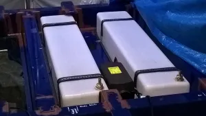

    Ich bin einen anderen Weg gegangen.
    Meine Heizungen sitzen im Rahmen unter der Kabine und halten mit ihrer Abstrahlwärme meine Abwassertanks frostfrei.
    Ich leite nur die Warmluft in meinen 3cm hohen Zwischenboden und verteile die Warmluft als Fußbodenheizung.
