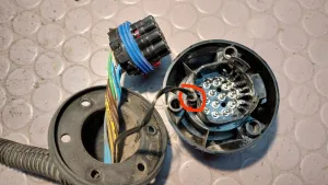

    Heute bei dem sonnigen Wetter hab ich mich mal unter das Auto gelegt und die 2 Stecker vom Anhängersteuergerät zur Dose ausgesteckt. Alle Fehler weg! Gut, also Dose abgesoffen?? Das passiert ja gerne mal. Den Kabelstaz mit Dose ausgbaut und am Tisch seziert. Aus dem Kabelwellrohr kam pfundweise Dreck, in der Dose war es natürlich feucht, aber nicht übermäßig.
    So sieht die Dose aus:
    Rot eingekringelt sitzt ein Reedschalter, oder was auch immer das ist, zur Erkennung ob der Stecker gesteckt ist.

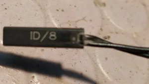

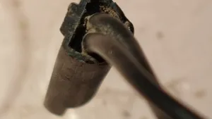

    So sieht das Ding aus:
    Am anderen Stecker gemessen hat der fast immer Durchgang, scheint auf einen kräftigen Magneten manchmal zu reagieren, aber ich vermute der hat Wasser gezogen. Wo ist der Magnet dazu? Ich kann nichts erkennen. Vielleicht steckt der in der Dichtung und wird dadurch nach hinten gedrückt? Wenn ich wüsste was das genau ist, könnte man ja Ersatz einbauen. jemand eine Idee dazu?
    Oder einen ganzen Elektrosatz nur wegen dem Sensor neu kaufen? Kostet 80€

    Bei mir ist es nicht das Steuergerät, definitiv hat der Kontaktschalter in der Dose einen Schlag weg. Die Frage ist, ob es mit einem offenen Kontakt und den Lampen dran geht? Wahrscheinlich hilft nur: Versuch macht kluch :) Oder einen wasserfesten Kippschalter hinter die Stoßstange montieren!

    In der Steckdose ist der Reed-Kontaktschalter, der den eingesteckten Stecker erkennen soll. Das funktioniert wohl aufgrund von eingezogener Feuchtigkeit in das Teil nicht mehr richtig.
    ich hab eine schwarze Leitung zum Schalter gekappt und isoliert, die Dose getrocknet, alles zusammengebaut und den ganzen Kabelbaum mit Isolierband umwickelt. Ich hoffe das ist dichter als die Umwicklung mit dem Textilband.
