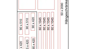

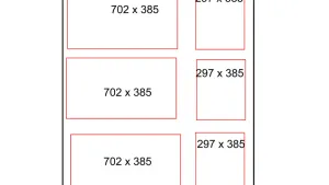

    So sehen meine Zuschnittpläne für den Schreiner aus
