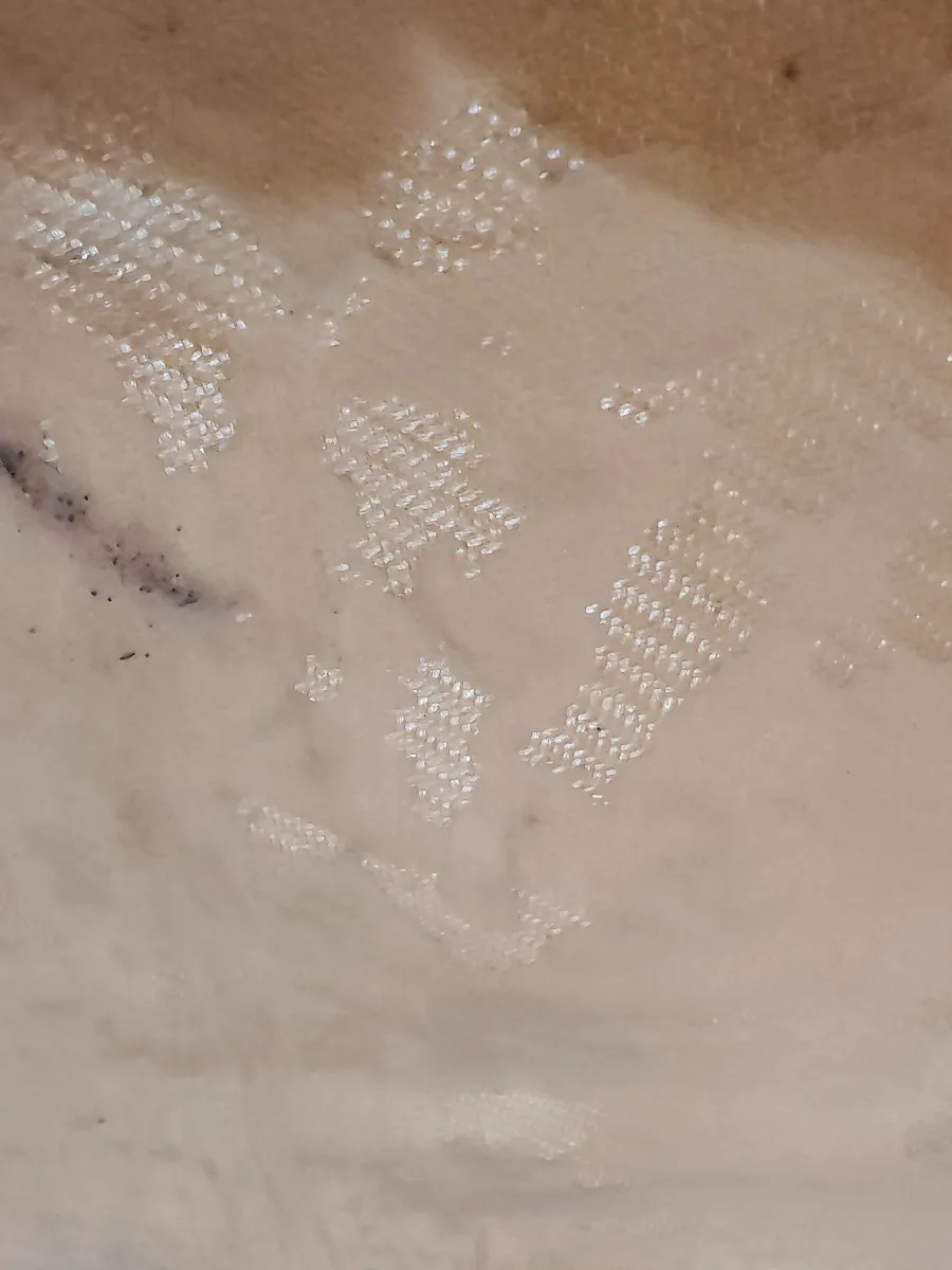

    • 2. März 2025 um 12:28
    Noch eine Frage zum Abschluss, an die Leute die schon gefilzt haben: ich habe in meinem GFK sehr leichte Unebenheiten, max 0,1 mm. Das müsste Filz doch ausgleichen?

    • 4. März 2025 um 13:01
    Urlaubär Bei 0,1mm wirst du nichts sehen, ich habe schon wesentlich grössere Höhenunterschiede überfilzt ohne dass danach was zu sehen war.

    430
    • 4. März 2025 um 15:16
    Super, danke! Kann ich mir das Spachteln von 10 qm Dach von Innen sparen.
