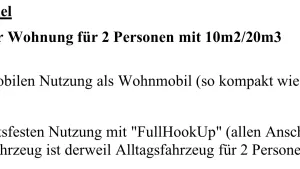

    Ich habe mein Projektziel nun nochmal in maximaler Kürze zusammengefasst:
    Bau einer Wohnung für 2 Personen mit 10m2/20m3
    zur
    • mobilen Nutzung als Wohnmobil (so kompakt wie möglich)
    alternativ
    • ortsfesten Nutzung mit "FullHookUp" (allen Anschlüssen)
    • Fahrzeug ist derweil Alltagsfahrzeug für 2 Personen

    Hallo Tom,
    Teil1 hat Holger nun schon beantwortet:
    die geplanten Rieco-Stützen können die Kabine vom LKW heben und dann bis auf den Unterbautank hinten runterfahren; das sind dann ca. 300mm über Grund. Ober noch besser: Ich mache hinten um den Tank gleich einen festen Rahmen, dann kann die Kabine sogar direkt darauf stehen. Vorne sind die Riecos dann 300mm über Grund. Nach Aussagen von Anderen hier im Forum soll das bereits funktionieren.
    Wenn ich dann vorne zusätzlich noch die Böcke einsetze bei längeren Aufenthalten, dann sollte das wirklich richtig stabil sein.
    Was Deinen generellen Lösungsvorschlag, der passt leider nicht zum Projektziel
    (nochmals anghängt - wenn das nicht selbst in Frage gestellt wird)
    a) Bau EINER Wohnung => wir möchten nicht in Regen und Wind zwischen zwei Wohnungsteilen hin- und herlaufen müssen
    (Getränk holen, zur Toilette gehen, etc.)
    b) mobile Nutzung als Wohnmobil => ist mit einem Anhänger nicht möglich
    (betr. Länge und Nutzung von WoMo-Parkplätzen)
    c) (steht nicht in der Projekt-Anfo): eine minimale Küche kommt für meine Frau ja gar nicht in Frage...
    Unbestritten ist der FUSO Canter als Solo-LKW alles andere als eine Optimalbesetzung für ein Alltagsfahrzeug im Kurzstreckenbereich für 2 Personen, aber dennoch funktioniert es - und ich habe bisher keine andere Lösung gesehen, die die Bascis der Projektanforderung vollständig erfüllt.
