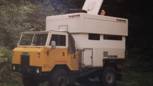

    Mein erstes größeres Projekt war Anfang der 80er Jahre eine Alkovenabsetzkabine mit einer Grundfläche von ca. 2x2m auf einem Land Rover 90 (habe leider kein Foto greifbar, damals war noch Papier)

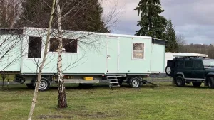

    Vor 7 Jahren wollte ich dann meinen festen Wohnsitz aufgeben und ein Haus auf Rädern mit allem Komfort und der Qualität eines kleinen Appartements als Anhänger bauen, das dennoch von einem PKW-ähnlichen Fahrzeug bewegt werden kann. Mit der gleichen Grundidee, das Haus bewegen zu können und dennoch nur ein Fahrzeug zu benutzen, das gleichzeitig alltagstauglich ist.
    Trotz aller Zweifel meiner Umwelt leben wir heute in diesem selbst ausgebauten 6t-Wohnwagen, der von einem Land Rover Defender gezogen wird (Foto anbei).
