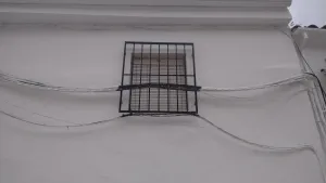

    Da braucht man am besten erstmal einen eigenen Stelltrafo dazwischen, so wie unsere Wasserfilter.
    Erinnere mich noch an das Teil neben unserem Röhren-TV, an dem man die 220V einstellen musste. Wenn im Stadion das Licht an ging, wurde das Bild kleiner.
    Unser wirklich gutes Stromnetz in D hat aber auch seinen Preis. In Spanien zahle ich 9 Cent je kWh, natürlich dynamischer Tarif, und DC fürs Auto 37 Cent. Davon kann man in D nur träumen. Hat eben alles seinen Preis.
