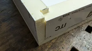

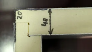

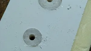

    Auf mich machen die Platten einen stabilen Eindruck, ich habe mir auch schon eine Probeplatte bestellt und Eckverbindungs und Innenverstärkungsversuche gemacht.
    Geklebt habe ich mal - da vorhanden - mit angedicktem Expoxy, das hat grundsätzlich bei den Eckverbindungen gut funktioniert auch bei den Verstärkungen. Vermutlich würde ich die Kabine auch so zusammenkleben, ob ich aber auch die Aussen und Innenwinkel damit verklebe traue ich mir noch nicht zu sagen da die PVC-PVC Probeverbindungen trotz sehr groben Anschleifens meines Erachtens nicht perfekt wurde.
    Dazu gleich meine Fragen, mit was würdet ihr oder habt ihr schon GFK Winkel (da hätte ich die von Fibrolux genommen) mit PVC verklebt. Körapur 666?
    oder sollte man den Materialmix vermeiden und auch PVC Winkel verwenden?
    Auch hätte ich vor die ganze Kabine zu lackieren, Plan ist mit Mipa Protector in einem hellem grau. Gibts da Erfahrung mit Untergrundbehandlung?
    Vielen Dank für eure Inputs.
    Wolfgang
    die Fotos würde die Eckverbindungen zeigen mit imaginären 50x50 Winkeln und ein paar Verstärlungsversuchen für Durchschraubungen für Airlineschienen, obwohl sich gezeigt hat eingeklebte holzzapfen sind besser als Auffüllen mit epoxy in sachen druckbelastung

    Wenn das PVC-Sandwichplatten sind, passt GFK wegen der thermischen Ausdehnung möglicherweise nicht zu PVC. Der Winkel müsste deswegen mit Abstand und einem flexiblen Kartuschenkleber angesetzt werden. Gibt es keine PVC-Winkel?
    Mipa-Protektor ist eine gutmütige Farbe. Bei PVC würde ich auf jeden Fall Probelackierungen machen, nicht das die Farbe den Kunststoff angreift. Entfetten und leicht anschleifen reicht als Vorbereitung. Vielleicht bietet das Internet da noch weitere Informationen, zum Beispiel Lackierhinweise für Kunststoffteile an Fahrzeugen (evtl. mit Primerbehandlung).

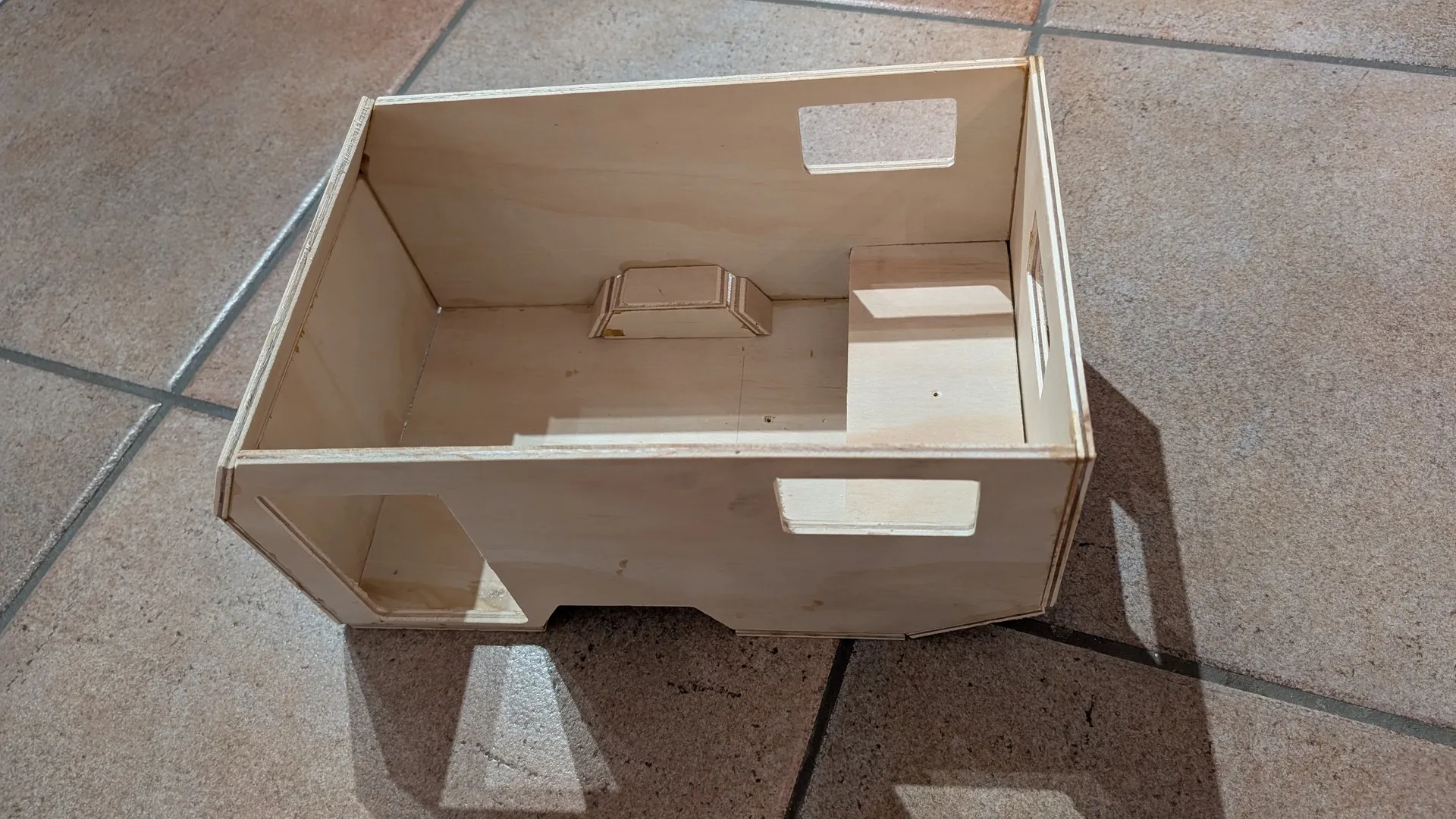

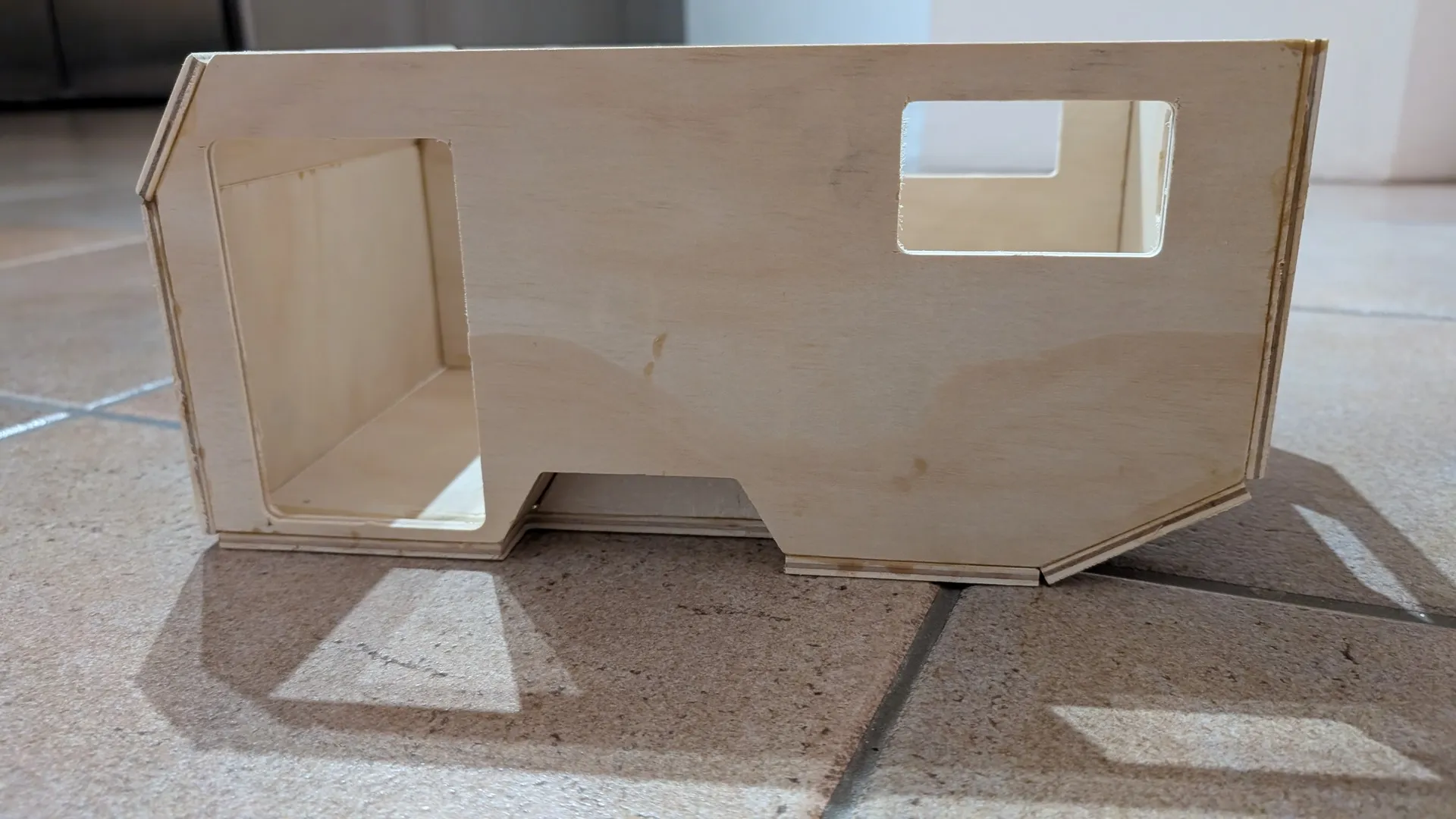

    Inzwischen habe ich meinen Plattformanhänger in der Transportfläche 2500x1500 und einer Breite von ~207cm. Von der Kabine habe ich mal ein Modell gefräst um die Proportionen abschätzen zu können.
    Wo ich mir noch unschlüssig bin, ich habe im Internet noch keine solchen wie von mir geplanten Kabinen gesehen die seitlich die Radkästen überdecken, nur in Transportflächenbreite, übersehe ich hier irgendwas, ausgenommen Pickupkabinen natürlich?
    Grundsätzlich werde ich die angegebene Breite ja nicht überragen, Kabine soll 198 breit werden. Vorne 15cm über die Plattform und hinten die Schräge 60cm ungefähr. Seitlich wir die Kabine dann ca 20cm seitlich auskragen,
    ich sehe hier aber keine Probleme bei der Sandwichbelastung da freitragend, oder ist das ein Thema. Es soll ja auch eine innere Bodenplatte in ~10cm pappel verklebt werden.

    eine Frage vorweg: warum ist die Kabine schmaler als der Plattformanhänger? Liegt das an den Anbauteilen wie Markise usw.?
    Ansonsten bringen die inneren Kotflügel fast mehr Stabilität als eine glatte Sandwichwand. Versuche Dein Modell mal zu verwinden und gucke nach Schwachstellen. Dann dasselbe nochmal mit dem aufgeklebten Dach.
    Und Du solltest dem Sandwich vertrauen. Meine Kabine stand auf vier kleinen Holzklötzen, die senkrechten Wände haben ein verbiegen der Bodenplatte verhindert.
    Viele Grüsse Sebastian

    naja schmaler muss sie mal sowieso werden sonst habe ich ja das schon beschriebene Schweizproblem, ausserdem möchte ich wegen der Optik nicht breiter, da ich ja noch Radabdeckungen in 50mm dranbauen möchte (soweit ich in unseren österreichischen Gesetzbüchern gefunden habe, ist es nicht ausdrücklich verboten die geforderte Radabdeckung mit der Ladung herzustellen) und nicht über die eingetragene Breite kommen möchte. Markise und Anbauten wie Airlineschienen, Türscharniere sind auch ein Grund. Ausserdem soll der Anhänger dann schon etwas nach Offroad zumindest aussehen und wie man aus anderen Bereichen weiss macht Breite plump. Innenhöhe ist derzeit 150cm geplant, mit Grube im vorderen Bereich möchte ich zumindest auf kleiner Fläche für meine Frau Stehhöhe erreichen, das soll dann auch als rudimentäre Duschwanne dienen so der Plan. Der Plan ist auch unter 220cm Gesamthöhe zu bleiben aus diversen Gründen. (Widerstand, Fähre, Optik, Durchfahrtsbeschränkugen etc)
    Bei 4cm Sandwich habe ich dann 190cm Innenbreite, das reicht bei unserer Grösse zum Querschlafen.
    Das Modell ist 1:10 aber mit 6mm Sperrholz also nicht massstabsgetreu von den Plattendimensionen, da verwindet sich gar nichts bei dem Modell, auch ohne Dach nicht. Eigentlich hatte ich nur im Eingangsbereich Angst da man da direkt auf die frei schwebende Platte steigt, in den anderen Bereichen ist es mir klar dass es da keine Probleme geben wird.
