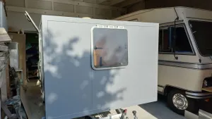

    Hallo, Leute,

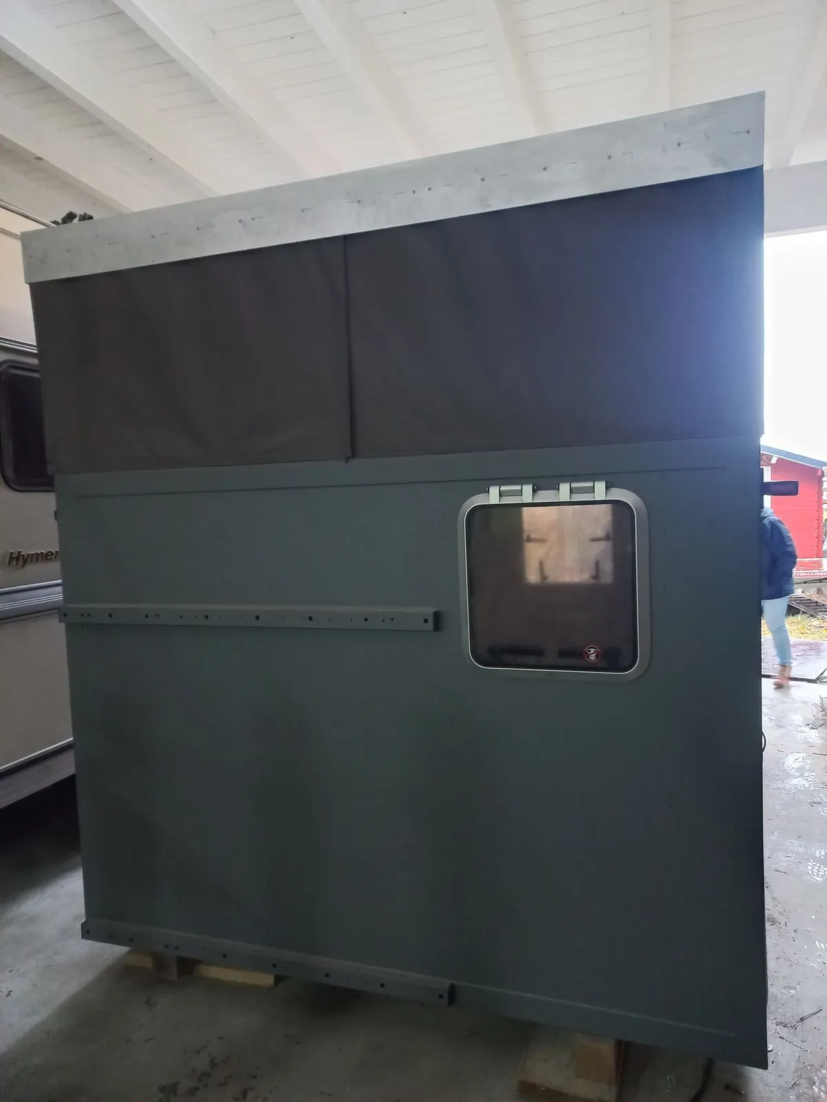

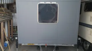

    Möchte euch mein Projekt vorstellen.
    Habe mir einen Aufbau von einem Expeditionsmobil für meinen Anhänger neu aufgebaut.
    Mit einem Stoffhubdach.
    Und natürlich zum absetzen. weil der Anhänger wir auch noch für andere Zwecke benötigt.
    Schöne Grüße aus Österreich

    Ein schönes Projekt!
    Welche Abmessungen und Gewichte strebst du an? Bzw. Hast du schon?
  • aimer
    9
    • 6. Dezember 2023 um 06:41
    Dankeschön
    Es sind 3.3x2.0x1.5 in der Höhe.
    Ca 1000 Kg
    Aber jetzt geht es an die Befestigung.
    Und an die Frage ist es Ladung oder ein Wohnwagen ?
    Je mehr ich lese desto unsicher werde ich. :D
    Lg Markus

    Sieht sehr gut aus!
    Kannst Du bitte einmal den Wand und Bodenaufbau beschreiben? Welches Material? Welche Materialstärken?
    Was für Stellmotoren hast Du verwendet?
    Eventuell noch Bilder aus der Bauphase?
    Kannst Du mir bitte die Bezugsquelle der Profile mit den Gummilippen nennen welche Du um die Tür und um die Klapper herum montiert hast?
    Besten Gruß
    Holger
    Das kann so eigentlich nur Ladung sein.
    Die Fenster sehen mir verdächtig nach Dachluken aus dem Bootsbau aus. Denen fehlt die Straßenverkehrszulassung.
    Wobei Du beim aufmerksamen Polizisten Probleme mit den seitlich überstehenden Rohrstummeln vorn von der Stützenaufnahme bekommen kannst.

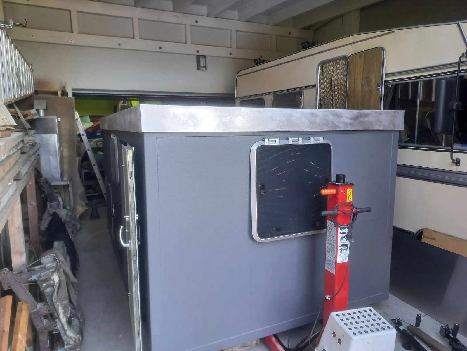

    Hallo Vario,
    Der Wandaufbau ist:
    Aussen Alublech 1,5 mm
    8mm Speerholzplatte
    Ständerwerk aus Mehrschichtplatten (xfach verleimte Platten,unzerstörrbar und schwer )
    Isolierung
    8 mm Speerholzplatte
    Bodenaufbau :
    Alublech 1,5 mm
    20x20 Aluprofilrohr
    Dämmung
    3mm Bodendämmplatte
    8mm Speerholzplatte
    3mm Bodendämmplatte
    PVC Boden mit Fliesrücken
    Die Motoren sind von Botland in Polen 12 Volt und können 300 Kg bewegen
    Die Dichtleisten sind von LKWTeile24.de
    Krabbe ja Du hast ein gutes Auge.
    Müssten von einem Boot sein.
    Waren schon montiert als ich die Kabine kaufte.
    Die Halterungen für die Hubstütze stehen raus .
    Und der Türgriff
    Und der Haltegriff.
    Stimmt das könnte zum Problem werden.
    Was gibt es für eine Lösung ?
    Man könnte alles weg machen bis auf den Türgriff.
    Weil irgendwie muss ich ja noch reinkommen :)
    Wenn ich den Anhänger verbreitere ?
    Mit Umrissleuchten die weiter raus schauen ?
    Was hälst Du davon ?
    Danke Markus
    wenn es Ladung ist kann es bleiben wie es ist. Da stören die paar cm die die Teiel rausgucken nicht.
    Wenigstens ist das bei uns so, woanders is es vielleicht anders.
    3.041
    • 7. Dezember 2023 um 12:54
    Anton, das sehe ich bezüglich der Rohrstummel etwas anders.
    In der StVO heist es
    „…Einzelne Stangen oder Pfähle, waagerecht liegende Platten und andere schlecht erkennbare Gegenstände dürfen seitlich nicht herausragen.…“
    Natürlich kann man nun mit einem Polizisten rumdiskutieren, dass das keine einzelne Stange ist. Aber das sogenannte Schutzziel der Vorschrift sollte ja klar sein.
    Den Haltegriff, der ja gut abgerundet ist, sehe ich als unproblematisch.
    Bei dem flachen Türgriff würde ich evtl. soetwas wie eine „Griffschale“ davor bauen.
    Den vorstehenden Rohrstummel würde ich aber überdenken,
    ja, ob das nun eine herausragende Stange oder ein herausragendes Rohr ist ist evtl. auch eine Auslegungssache.
    Das da kein Rohr, Platte oder so großartig überstehen dürfen ist klar, aber ein fest an der Ladung angebrachtes Teil von 4, 5 cm?
    Aber Du hast recht: komme ich an einen hessischen Polizisten, könnte es Disskusionen geben. 8o
    Das der Türgriff übersteht ist glaube ich auch kein Problem, das tut er bei mir auch um ca. 4 - 5 cm. Kein TÜV hat sich je daran gestört.

    wenn ich den Wandaufbau betrachte muss der Koffer unheimlich schwer sein oder?
    Schon einmal gewogen?
    Danke für die Infos.
    Holger
  • aimer
    9
    • 8. Dezember 2023 um 07:49
    Hallo, am Anfang ja da war alles mit Vollholz innen verbaut.
    Ist aus gelegt für einen Atomangriff :D
    Der Boden alleine hatte 200 bis 300 Kilo.
    Habe ich auf leichtbauweise umgebaut.
    Innen Paulownia Holz.
    Möchte wenn es das Wetter wieder zulässt wiegen.
    Schau mal mal.
    Ich hoffe unter 1000 Kg :saint:

    So Update :
    Ich habe heute Gewichtsmessung durchgeführt.
    Und wenn alles geklappt hat.
    Habe ich unter 700 Kg :P
    Habe meinen Koffer auf Waagen abgelassen und schnell abglesen.
    Siehe Fotos
    Ein Grund zum Feiern.
    Den mein Anhänger verträgt 1000 Kg

    Oh, ich hätte den schwerer vermutet.
    Super!
