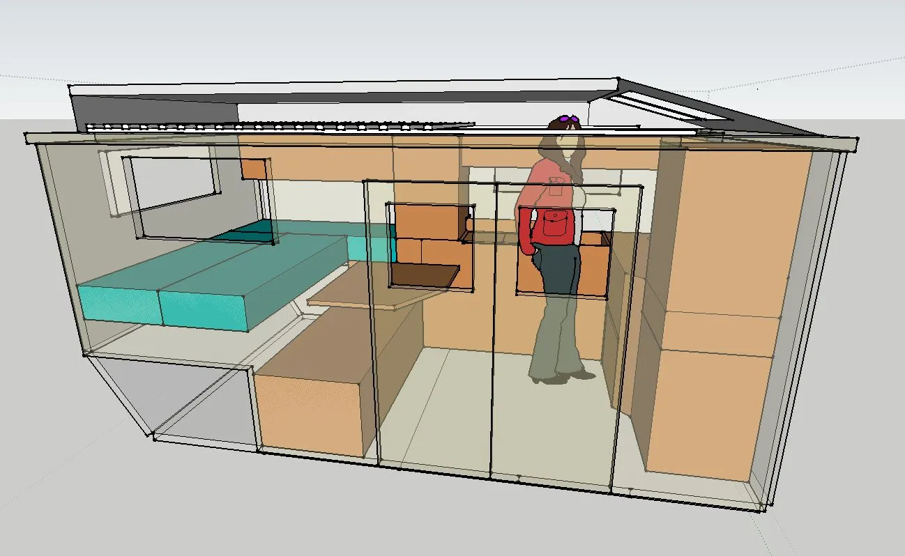

    Hallo Forum,
    Zur Zeit haben wir einen super tollen MB Vario Kasten, den haben wir auch noch ein wenig länger. Das hier ist eine Idee für ein Projekt über die nächsten Jahre.
    Wir haben ein Kind, wollen irgenwann noch ein zweites und dann kommen die ja auch irgendwann in die Schule und das tolle Zauberewort "Elternzeit" wird mein Arbeitgeber auch nicht mehr akzeptieren. Der Vario ist super für lange Reisen, hoffentlich auch dann mit zwei Kindern. Die 16 Liter darf er auch trinken, da wir wirklich langsam unterwegs sind (in den letzten 8 Monaten haben wir gerade mal 6000 km geschafft :D ).
    Meine Lohnarbeit beinhaltet immer einen Dienstwagen. Den habe ich aber nicht, wenn ich in Elternzeit bin oder eben ein Jahr freigestellt werde oder wie auch immer. Ich habe mich nur gefragt, was denn passiert, wenn wir nur mal fix 2 Wochen unterwegs sind und schnell strecke machen müssen. Ich war jetzt auch etwas abgefuckt vom Bremsscheiben wechsel an der Hinterachse mit zwillingsbereifung ... hmm ... Der Dienstwagen, der ist meist hoch modern, leise, komfortabel, kommt einfach in die Werkstatt, wenn was ist, und hat eine Tankkarte (alles was der Vario sicherlich nicht hat oder kann). Und wenn die Kinder in der Schule sind, sind lange Reisen nicht mehr so einfach möglich.
    Da stellt sich mir doch die Frage nach einem Wohnwagen. Aber dann so wie der Vario!
    (Wir stehen nämlich gerne mal längere zeit an einem Ort)
    Das ganze werde ich aber niemals in einen Wohnwagen bekommen, da die ja nur max ca 300 kg Zuladung haben (Ich will ja auch noch Fahrräder Wander- und Kletterzeug einpacken und ein Dachzelt müsste auch noch drauf. Achja: 230cm ist mir auch zu breit.
    Jetzt habe ich mir die Eriba Tourings mal angeschaut und auch andere kleinere Dinger aber so richtig warm werd ich damit nicht. Auch nicht mit dem Ausbaukonzept. Ein bad brauchen wir auch nicht, wir duschen draußen.
    Irgendwie führt alles zu einer kleinen Absetzkabine, die ich vielleicht auch mal auf einen Sprinter schnallen kann, wenn der Dienstwagen mal nicht verfügbar ist und sonst auf einem Anhänger durch die Gegend gezogen wird.
    Der stärkste Einachser darf 1800kg, das sind so 1300 Zuladung, 1200 müssten Die Pritschenwägen ja auch schaffen oder lassen sich zur Nor ja auch auflasten.

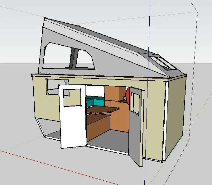

    Meine Idee für die Kabine:
    Stehhöhe 190
    Bettbreite 190 (haben wir im Vario udn ich komm gut klar)
    Entwurf ist:
    200 breit
    200 hoch (inkl. Aufstelldach)
    370 lang
    bisschen kürzer würde noch gehen (10cm)
    Anforderung:
    4 Schalfplätze
    4 Sitzpläte
    2 o. 4 Fahrräder
    200 Liter Frischwasser
    50 Liter Abwasser
    700 watt Solar
    Induktions und Gasherd
    Gasdurchlauferhitzer
    ca 4kwh Batterie
    Kühlschrank augenhöhe
    große Küche (haben im Vario 2m Arbeitsfläche, das ist richtig nice!)
    Natürlich: So klein wie möglich, so groß wir nötig ;)
    Die Bezugsfrau ist 180
    Budge dürfte so 30k€ sein vielleicht 35k€ für alles inkl. Anhänger.
    Fragen:
    Welches Material?
    - 42mm Sandwich GFK als Bausatz
    - Holz selber bauen GFK beschichten

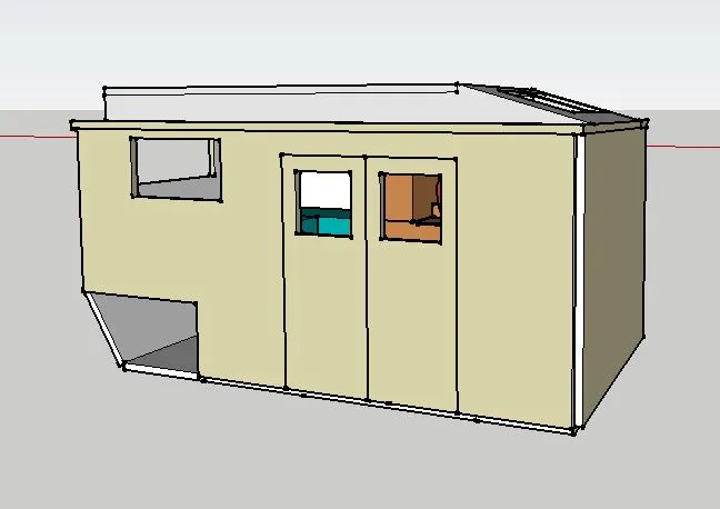

    Ist so eine Kabine selbsttragend oder brauche ich einen Zwischenrahmen um sie absetzen zu können?
    Einschätzung Gewich.
    - ist das realistisch? also 1000 kg für so ne Kabine?
    Ist so eine Doppeltür möglich (eine Tür 60cm) oder ist die Öfnung zu groß?
    auch der Dachausshnitt würde fast über die gesamte Länge gehen...
    So viel erstmal zu der Idee.
    Ich freue mich über Anregungen und Einschätzungen :)
    Viele Grüße Chrisli

    Hi und erstmal willkommen im Forum.
    Du willst mit 4 Personen darin sitzen, in einer ausziehbaren Sitzbank vor der Küche? Das halte ich für keine glückliche Lösung. Die Kinder wollen vielleicht am Tisch sitzen und was spielen oder malen, ihr wollt was kochen... das ist so alles zu eng.
    Ich glaube du musst über dein Konzept noch ein paar Nächte schlafen.

    Ja, irgendwie gibt es für den Grundriss nicht die optimale Lösung. Sitzen geht ja auf der Bank und es kann trotzdem gekocht werden ;) dann ist zwischen Tisch und küchenzeile noch 60cm Platz. Wenn die Sitzecke gedreht vors Bett kommt, wäre der wassertank auf einer Seite. Dachte das wäre bei 200l zu einseitig und habe es deswegen verworfen.

    Ich find' die Idee mit der Kabine als Ladung toll. Kein TÜV, günstige Fenster, wenn sie bei der Fahrt abgedeckt sind und sowohl der Anhänger als auch eine Pritsche wären noch anderweitig nutzbar.
    Man braucht einen Platz für die Kiste, der könnte im Garten sein (Rollen zum drunterschnallen). Ich würde aus GFK bauen (leichter) und ich glaube nicht, dass es einen Hilfsrahmen braucht. Eventuell unten zusätzlich 3mm GFK-L-Profile als Auflageschienen verbauen. Mit dem Stapler in der Mitte nehmen denke ich ist zu riskant, aber mit Stützen (wie beim Pickup) denke ich sollte es gehen. Eventuell bei der grossen Tür oben auch noch ein zusätzliches GFK-L-Profil und gut is. Vielleicht einige technische Geräte in Alukisten packen, quasi als Module, die im Sommer oder Winter am Anhänger oder an der Pritsche angebracht werden. Heizung im Sommer braucht kein Mensch. Es gäbe daher Sommermodule, Wintermodule und Immermodule. :P
    Ich denke bei der Kiste sollte man 400kg nackt anstreben und mit Allem vielleicht 900-1100kg. Weg lassen oder kleiner denken könnte hilfreich sein. 10L Wasser plus Flaschen zum Trinken könnte genügen und eine TTT oder Komposttoilette, Gas-Kartuschen-Kocher fetisch. Solar auf's Dach plus eine mittlere bis grosse Ecoflow in eine Kiste auf der Deichsel bzw. in einen Staukasten unter die Pritsche. 8)

    Also eine Absetzkabine für einen 3,5to Sprinter (kein Allrad) für 4 Personen ist schon eine Herausforderung, das geht vielleicht gerade so. Aber nicht mit 200L Wasser, 4 Fahrrädern, Kletterzeug und und...
    Mit Anhänger in der Größe von einem Fronttriebler Passat gezogen... wo willst du denn da frei stehen??? Da fährst du doch keinen Waldweg rein, wo du ggf wieder umdrehen musst! Auf Womo Stellplätze darfst du damit eh nicht (außer in Schweden), also bleiben nur irgendwelche Parkplätze oder eben Campingplätze.

    Bei einer Absetzkabine in der Größe unterschätze den Aufwand des absetzens nicht. Einmal vom Gewicht, und dann musste Du auch die passenden Stützen anbringen. Entweder zum einstecken, dann brauchst Du aber evtl einen vernüftigen Zweischenrahmen oder fest an der Kabine, was das Fahrzeug aber sicher wieder etwas breiter Macht wie die angestrebten 2 Meter.

    Man kann abnehmbare Stützen an ca. 1m Stücken von Airlineschienen anschrauben, wenn das eine GFK Sandwichkabine mir GFK Winkeln außen ist. Die flächig geklebten Schienen halten das.
