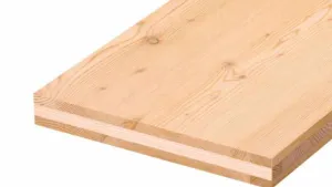

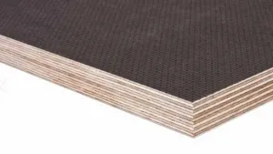

    Zitat von Hawking
    Ja, weil jeder überall Dreischichtplatten für solch einen Aufbau nimmt.
    nun ja, nicht jeder und Überall nimmt Dreischichtplatten für den Aufbau. Das ist ehr selten.:huh:
    Du verwechselst sie aber nicht mit Siebdruck- oder Fahrzeugbauplatten? Der Unterschied ist Dir schon bekannt?:/
    Unser Aufbau ist auch aus Siebdruck.
    Die Fotos zeigen Dreischicht und Fahrzeugbauplatte. Wobei die Dreischicht keine Douglasie oser Lärche ist, sondern Fichte.
    Douglasie konnt Lärche konnt ich als Bild nicht finden...
