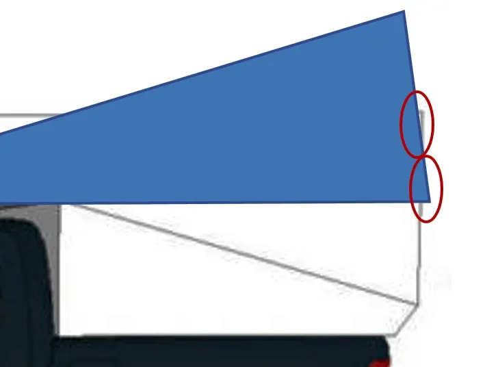

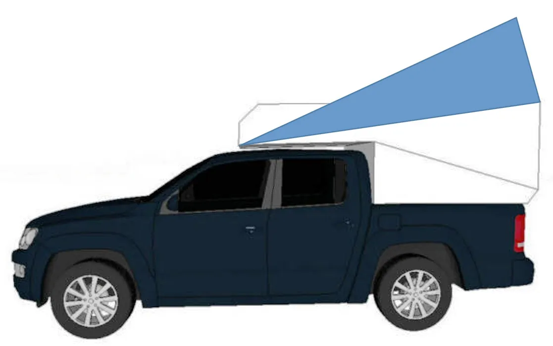

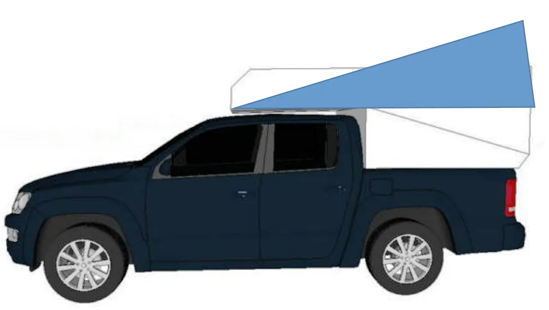

    hier im Forum bin ich über folgende Kabine gestolpert:
    14212-amarok-womobox2b-jpg
    14214-amarok-womobox4b-jpg
    Nun habe ich schon ziemlich lange über die Geometrie des Deckels und dessen Anschlagpunkt nachgedacht und versteh' es einfach nicht. Wo muss der Deckel geklappt werden, damit die Klappe darin im geschlossenen Zustand lotrecht und nah an der Tür im unteren Teil steht und gleichzeitig im ausgeklappten Zustand kein Spalt an den Rückwänden entsteht? Egal was ich mir aufmale, ich habe immer eine Geometrie, bei der entweder der Deckel in geschlossenem Zustand hinten übersteht oder dieser mit fester Rückwand nicht heruntergeklappt weren kann, da die Rückwände von Ober- und Unterteil kollidieren.
    Einen Mechanismus wie diesen hier kann ich mir nämlich auch für unser Vorhaben vorstellen.

    ... dessen Klappdach immer (nicht nur oben und/oder unten) dicht ist ...
    427
    • 2. Juli 2024 um 23:16
    • #34
    Ganz einfach, der Anschlag vorne am Alkoven, muss bei einem vom Heck zum Alkoven gehenden Dreieck die Winkelhalbvierende sein. Daraus ergibt sich mit den beiden am Heck liegenden Ecken ein Kreisabschnitt. Dann passt es sowohl mit klappen als auch mit dem Verschluss....
    Reine Geometriemagie...
  • WoMoG
    725
    • 3. Juli 2024 um 06:41
    • #35
    Das wäre Magie wenn es funktioniert ...
    Bei meinem Klappdach ist es Geometrie ...
    Aber, ich habe erst eins gebaut, vielleicht verstehe ich es darum nicht.
  • Kanida
    21
    • 3. Juli 2024 um 07:05
    • #36
    Urlaubär 's Beschreibung mit der Winkelhalbierenden funktioniert nach meinen Knobeleien eben nicht. Ich hab's nochmal aufgemalt:
    Das Dreieick funktiniert nämlich nur in geöffnetem oder geschlossenen Zustand und es kollidiert ansonsten mit der Rückwand des Unterteils. Mir scheint bei diesem Modell aber, dass die Rückwände von Ober- und Unterteil gerade sind und keine Biegung zu einem Kreissegment haben. Dennoch liegt der Drehpunkt vorne am unteren Ende des Alkovens.
    Noch glaube ich an Geometrie, die ich noch nicht verstehe. Aber wer weiß, ob ich nicht doch esotherisch werde und an bald an Magie glaube ;)
    7.672
    • 3. Juli 2024 um 08:55
    • #37
    Ich habe das auch schon gesehen, dass bei einer solchen Konstruktion im aufgeklappten Zustand ein ca 8-10cm Spalt hinten geblieben ist. Der wurde dann durch eine passende Einlage verschlossen, oder blieb zum lüften offen. Das kann also sogar Vorteile haben.
  • Kanida
    21
    • 3. Juli 2024 um 09:28
    • #38
    Arno hat die Rückwand der oberen Schale als Kreissegment ausgebildet. Damit bekommt man eine Abdichtung hin.
    In diesem Beispiel aber scheinen beide Rückseiten Plan zu sein. Und wie das dann tatsächlich hinhaut erschließt sich mir nicht.
    427
    • 3. Juli 2024 um 09:38
    • #39
    Ja,.da gebe ich dir Recht...ist vermutlich so nicht gebaut worden..ich kann mir keinen Anschlag vorstellen der diesen Weg so gehen kann. Müsste konzentrisch laufen.
    Beste Grüße
    Peer
    nunmachmal
    4.742
    • 3. Juli 2024 um 09:50
    • #40
    Bei einer Drehbewegung sollte man statt Lineal einen Zirkel benutzen.
    Alternativ kann man den Drehpunkt zum verschieben konstruierten. Ich hatte bei den Überlegungen zu meinem Koffer die Haube nicht mit Scharnier, sondern mit Führungsschienen, geführt.
    Vorne am Drehpunkt horizontal und hinten am Unterteil an der Oberkante geführt.
    Gruß Nunmachmal, der viele kranke Ideen hat.
