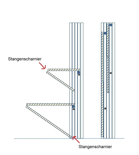

    da ich nicht weis wie Du den Stauraum unterm Bett nutzen willst, hab ich mal was ausgedacht wo die Treppe unterm Bett evtl. Platz hat.
    Das ist nur ein Gedankenanstoß, die genauen Maße wegen des Klappens müsste man noch genau ermitteln, nicht das die Stufen evtl. nicht durch den Ausschnitt passen weil das diagonale Maß vom Drehpunkt zur Stufenvorderkante zu groß ist.
    Alles klar????:/

    Das gleiche Volumen hätte man auch mit 2 Schubläden. Nur da könnte man den Stauraum besser nutzen , da der nicht gekippt wird .
    stimmt, aber bei so vielen Vorschlägen kann Alex sich ja jetzt das passende aussuchen.8)
