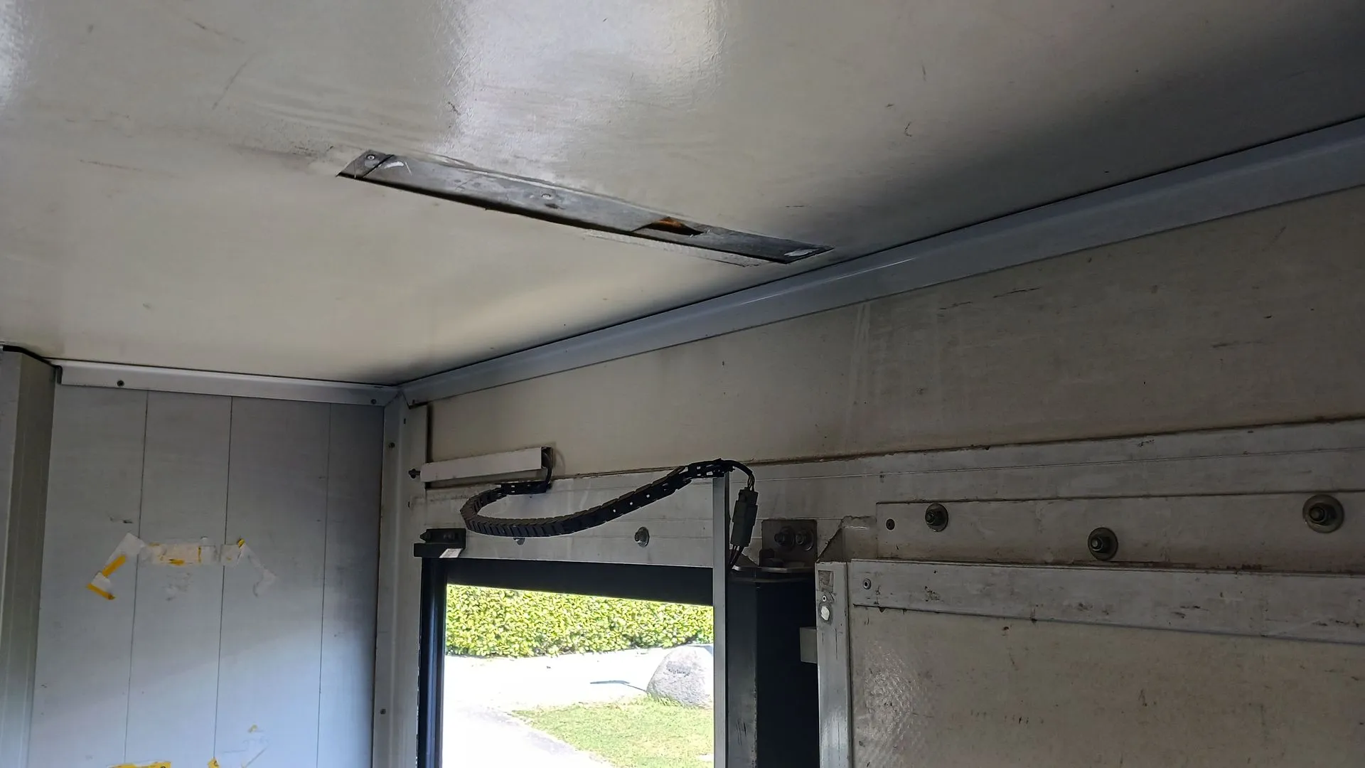

    Die Regale hatte ich schon herausgebaut. Dabei habe ich festgestellt, dass im Bereich der Befestigungen an der Innendecke blechartige Streifen unter der GfK-Schicht eingezogen sind. Dort haben die Nieten zur Befestigung der Regale gesessen.
    Der erste Regen hat (natürlich...;(:cursing:) gezeigt, dass irgendwo Wasser hereinkommt. Das hat sich jetzt seinen Weg zu diesem freigelegten Blechstreifen und den Nietlöchern gebahnt und tropft dort von der Decke auf den Boden.

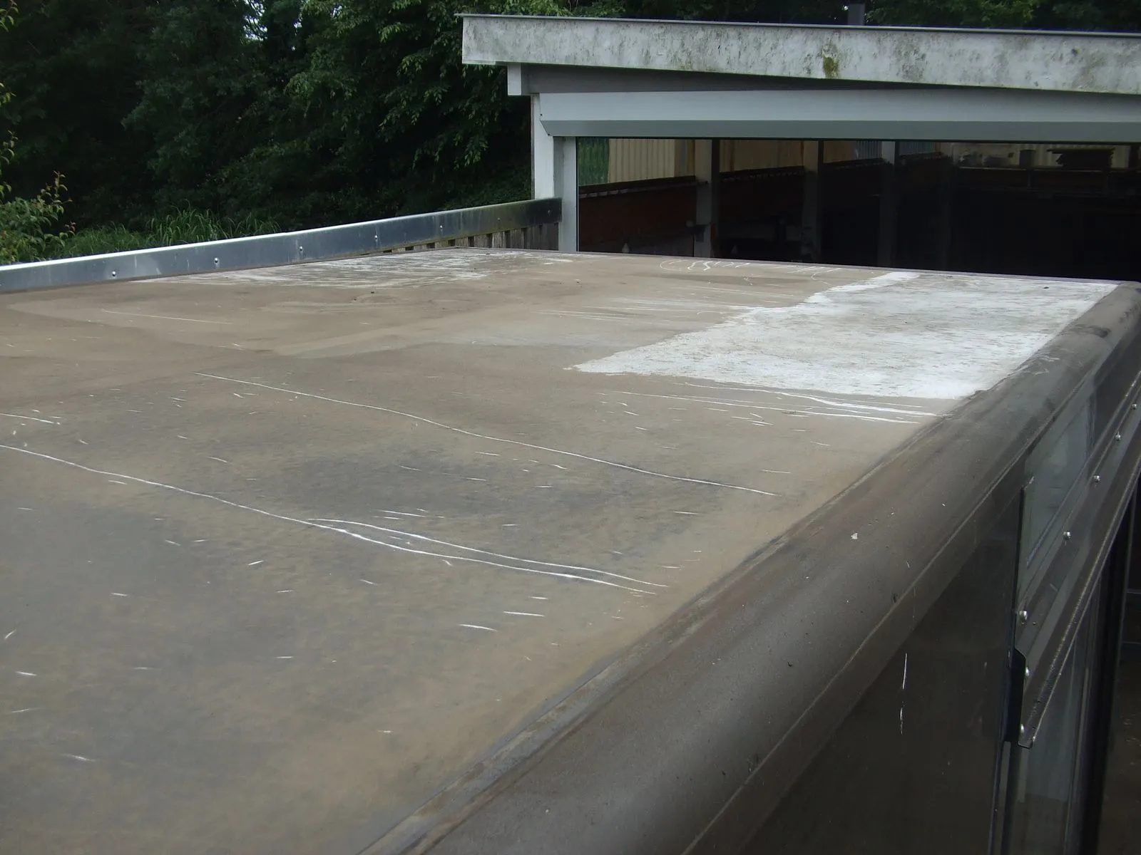

    Ein Blick auf das Dach zeigt, dass dort bitumenähnliches Material (wird jetzt in der Sonne weich und riecht spezifisch finde ich) verstrichen ist. Diverse Dichtnähte sind ebenfalls zu sehen.
    Mein Plan war von vornherein, das Dach prophylaktisch zu "versorgen". Die Dichtnähte außen im Übergang hätte ich daher eh entfernt und dann neu verfugt. Durch die Bitumenschicht sind die aber nicht zu sehen. Die Frage ist jetzt die folgende:
    a) Große Baustelle: Bitumen komplett runter, undichte Stellen (hoffentlich) finden und abdichten; die Nähte neu; Dichtschicht (was auch immer).
    Fragen hier: Wie bekomme ich am besten das Bitumen herunter? Womit flächig dichten? Für die Nähte habe ich Material.
    b) Kleinere Baustelle: Nur die Dichtnähte freilegen und neu machen. Das klärt dann aber mögliche Undichtigkeiten in der Fläche nicht.
    c) Ganz große Baustelle: Bitumen runter; GfK komplett neu auf das vorhandene und rundherum abdichten. Ist wahrscheinlich die beste (und aufwendigste) Variante. Das umso mehr, weil bisher noch nichts auf dem Dach ist (Durchbrüche; Fenster; Solar).
    Was sagt ihr?

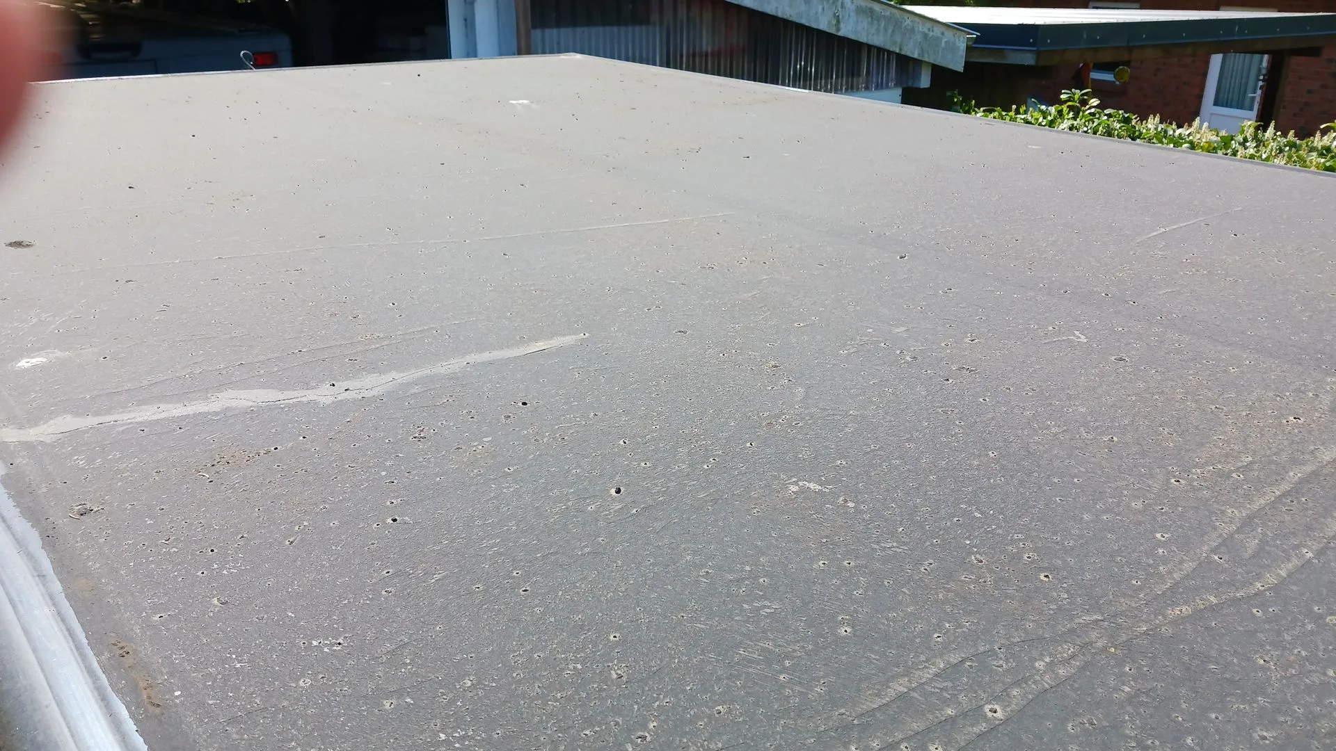

    ein Update nach dem langen WE: Ich habe zunächst mit so einem Nadelaufsatz (eigentlich für Bohrmaschine oder Flex - ich habe den Akkuschrauber verwendet, das ist die Drehzahl niedriger) eine Ecke freilegt. Das Bitumen geht ganz gut ab, man sieht (hoffentlich) auch die Haarisse. Der Nadelaufsatz ritzt allerdings auch die Oberfläche an - das will ich ja eigentlich nicht. Als nächstes probiere ich einen Schwingschleifer. Da befürchte ich aber, dass sich das Schmirgelpapier sehr schnell zusetzt. In zwei Wochen gibt es noch eine "Probeecke" Eisstrahlen.
    Weiteres (aktualisiertes) Vorgehen (hatte ich ja schon skizziert): Das Dach wirkt so stabil und eben - einen Neuaufbau kann ich mir bisher einfach nicht vorstellen. Wenn es (Stand gerade jetzt...8)) beim Abtragen des Bitumens bliebe, bleibt die Frage nach dem weiteren Vefahren danach:
    1) Gfk Platte 1-2mm flächig verkleben, dann die Nähte neu und abschließend lackieren.
    2) Flüssigkunststoff oder Ähnliches (habe inzwischen diverse Berichte dazu gelesen - "spaltschließend/überbrückend") - MEM oder Ähnliches (wieder Bitumen) - einfacher Lack (das hält bei meinem Iveco jetzt schon seit drei oder vier Jahren).
    Hier Bilder: Ich hoffe ihr seht was.
