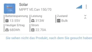

    Heisst das dass die Batterie trotzdem die 170A plus 30A Solar aus deinem Screenshot gezogen hat obwohl sie nur 130 hätte ziehen dürfen? Also der BMS doch nicht begrenzt? Oder hab ich da einfachwas falsch verstanden?
    Das sind die Daten aus dem Messshunt an der Batterie. Die zeigt den kompletten Ladestrom in die Batterie. Wenn ich davon den Solarstrom abziehe, habe ich die Ladeleistung der LiMa.
    Ok, danke für die Erklärung. Was mir noch nicht ganz klar ist, ist wo die Limaleistung auf 130A begrenzt wird, denn offenbar kann die Lima selber ja mehr...
    ...oder hast du eine Victron Batterie mit daran angeschlossenem Smart BMS Cl 12/100 oder Smart BMS 12/200 oder sowas? Das würde einiges erklären...
