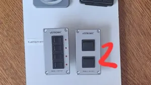

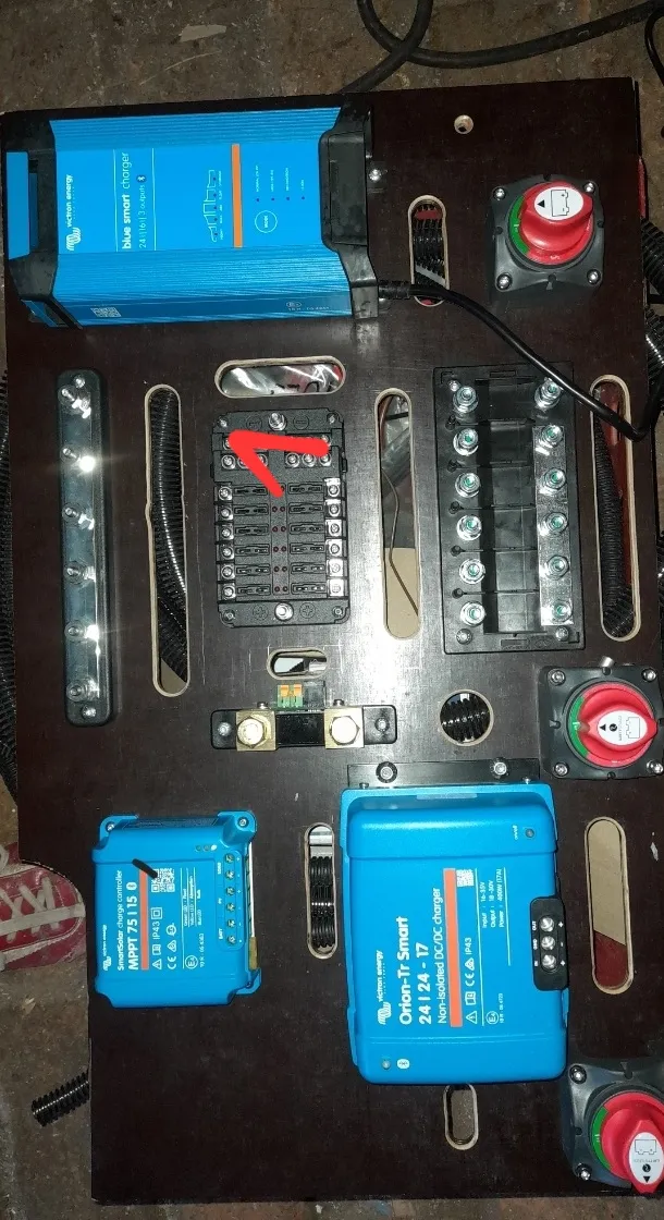

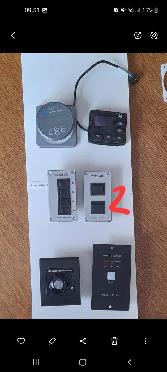

    Vom sicherungskasten (1) zum Schalter (2), kabellänge ca 80cm

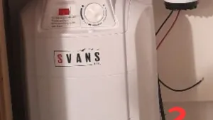

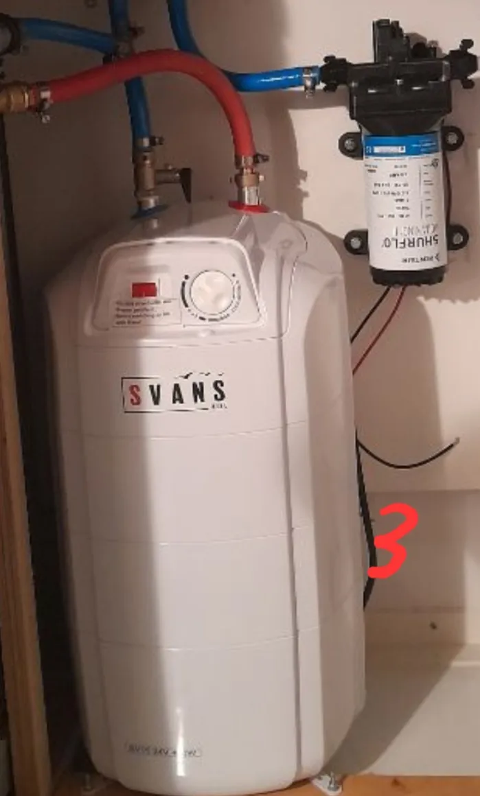

    Vom Schalter(2) zum Boiler (3) beträgt die Kabellänge ca 5m
    Nach meiner Berechnung beträgt der weg vom Sicherungskasten bis zum boiler ca 6 m. Der boiler hat eine Leistung von 400w. Das heißt, das Kabel müsste 16mm2 sein.

    Du bist bei 16A Nennstrom. 16qmm ist nicht unbedingt nötig, 10qmm würde auch reichen.
    Du kannst die kurze Leitung Sicherungskasten - Schalter auch mit 6qmm machen. Die 10qmm würde ich dann an eine Flachsteckhülse löten und Schrumpfschlauch drüber machen. Wenn die Kabel ordentlich gegen Vibrationen fixiert sind, ist das kein Problem. Der Schalter kann die 16A? Sonst vielleicht einen anderen Schalter wählen. Ein Kontrollämpchen daneben wäre auch nicht schlecht.

    Du hast ja auf deinem Elektroboard noch Platz um eine Streifensicherung für 16qmm zu montieren, und von dort zu einem Relais das über deinen Schalter betätigt wird ....

    Danke für die Antworten. Das mit dem Relais klingt gut. Der Schalter ist aber auch für 16A ausgelegt.
    Der vermeintlich freie Platz ist bereits belegt mit einem spannungswandler. Da muß ich ma schauen, wo ich noch eine Sicherung unterkriege

    Einen 16A-Schalter würde ich, aus eigener Erfahrung, nicht verwenden. Ich würde auch solch großen Strom nicht über diesen chinesischen Sicherungskasten führen. Ich habe genau den gleichen Mist eingebaut. Auch 16A Belastung. Sicherungskasten verschmort, Wohnmobil fast abgebrannt.
    Jetzt habe ich gute alte Blechsicherungen und dann wird da nichts mehr warm.

    Der Boiler ist sehr schön, gefällt mir.
    Noch ein Tipp von mir dazu. An den Metallanschlüssen oben wird sehr viel Wärme verloren gehen. Da eine Isolierung anbringen, wird dir Energiesparen helfen.
    Hab eine FLIR am Handy, war erschrocken, wo überall Wärme spazieren geht. Und was so alles vor sich hin heizt.
