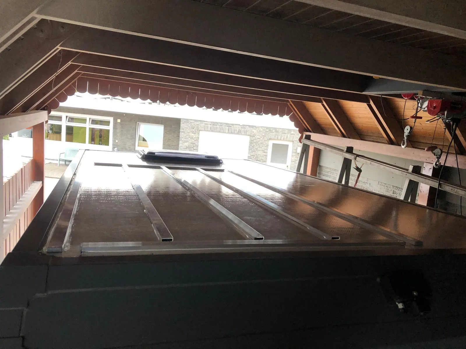

    Moin!
    Ich habe ein Sunport S-Flex 6 II mit 375wp auf der Wohnkabine. Verklebt auf 30mmx10mm Alu-Rechteckprofilen, 5 längs, 2 quer, damit der Fahrtwind nicht drunterpackt. Ergibt also mit Kleberstärke cirka 15mm Unterlüftung. Das Modul funktioniert bis jetzt ein Jahr vorbildlich und einwandfrei. Wenn es aufgibt, kann ich es wenigstens einfacher runterschneiden als ein flächig verklebtes Modul...
    Das Ding wird wohl bald aufgeben, denn ich habe es aufgerollt geliefert bekommen =O:D

    • 8. April 2024 um 12:24
    Moin!
    Die Idee mit einer Hohlkammer- / Stegplatte hatte ich zunächst auch. Sunport hat mir auf Nachfrage explizit davon abgeraten, das Flexmodul flächig (auch auf Platten) zu verkleben. Die meisten Flexmodule sterben den Hitzetod wg. nahezu vollflächiger Verklebeung, nicht wg. Vibrationen.
    Sunports "Mindestanforderung" für meinen Anwendungsfall war: 3-5mm Kleberaupe I 2mm Alustreifen I 3-5mm Kleberaupe. Und zwar min. 4x längs, oder 5x quer. Meine Art der Montage wurde von JuanLi abgenickt :)
