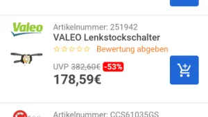

    Hallo ich wollte ursprünglich einen Tempomat bei eBay kaufen, sollte 429,00€ kosten. Habe jetzt eine Lenkstock bei Autodoc bestellt. Ich Berichte dann ob alles geklappt hat

    Hallo, ich habe den Lenkstock bekommen und auch gleich verbaut. Ging alles ganz problemlos. Allerdings musste ich den Lenkwinkelsensor umbauen.
    Funktioniert tadellos mit der Automatik.

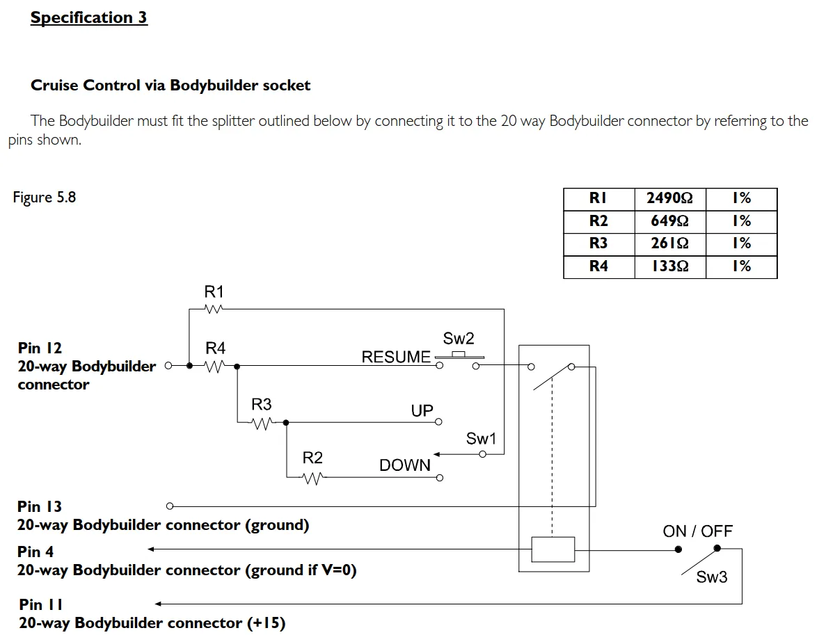

    In den Aufbaurichtlinen deines Modells wird erleutert wie du mit Widerständen am Aufbaustecker den Tempomatschalter nachbilden kannst, vielleicht hilft dir das weiter.

    Danke für deine Antwort, aber ich werde an dieser Stelle abbrechen. Keine Lust zum löten, mit ungewissen Ausgang.

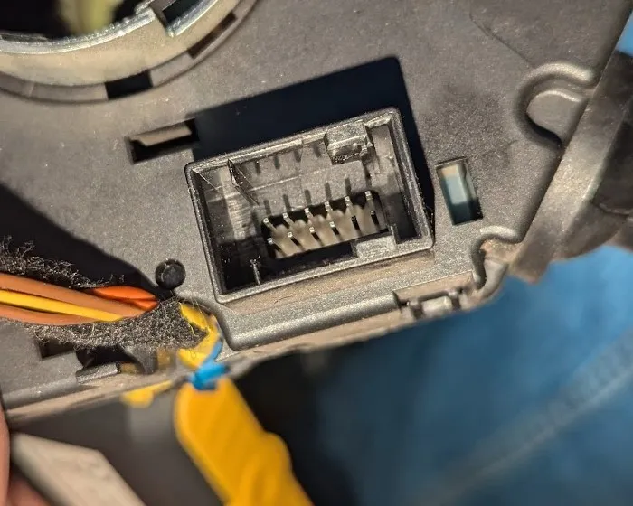

    habe am Wochenende meinen Lenkradschalter (35S11, Bj:20212) ebenfalls gewechselt, leider mit dem gleichen Erfolg. Blinker und Scheibenwischer funktionieren einwandfrei, der Tempomat ist ohne Funktion. Werde mal probieren, in einer Iveco-Werkstatt einen Termin zu bekommen, vielleicht haben die ja eine Lösung parat.

    Guten Abend,
    an meinem Schalter gibt es drei Stecker, die alle belegt waren und jetzt auch wieder belegt sind. Ich habe mir auch das Video angesehen. An meiner Lenksäule oder in der Nähe gibt es keinen weiteren Stecker.
