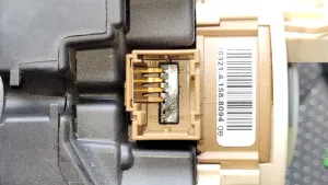

    So, die beiden Teile sind da, E-Plan ist noch nicht in Sicht.
    GRA:
    Am neuen Lenkstockschalter ist kein extra Anschluss für GRA, somit also anders, als beim Daily IV (MY2009), aber vermutlich auch plug und play. Kann ich aber erst testen, wenn Fz. angemeldet ist.
    Sinnigerweise kann die GRA laut Aufbaurichtlinien MY2012 + MY2014, auch durch eine einfache Schalter/Widerstände Schaltung am "Ausstatter-Steckverbinder" nach Gusto realisiert werden, d.h. ohne speziellen Lenktstockschalter.
    LFB:
    Am Anschluß der Wickelfeder sind nun, wie am Stecker, zwei Kontaktreihen vohanden. Die LFB links schaltet 50, 100, 175 Ohm und rechts 275, 440, 820 Ohm zwischen Pin 2 und 5, Beleuchtung + = Pin 3, Beleuchtung - = Pin 4.
    Bei mir sind am Stecker bereitsts die Pinne 3 + 4 belegt, in der Hoffnung daß es die Beleuchtung ist (und richtig gepolt), kann ich dies erst testen, wenn die Elektrik wieder komplett ist.
    Übrigens, wenn dieser Stecker gezogen wird, werden die Pinne für Airbag an der Wickelfeder kurzgeschlossen.
    664
    Wegberg
    • 11. Oktober 2022 um 11:06
    Ups, Bilder vergessen
    am "Airbag/LFB-Stecker" sieht man unten links Pin 11 + 12 = Airbag, rechts Pin 7 auch Airbag, oben Pin 3 und 4 sollte LFB-Beleuchtung sein.
