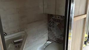

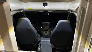

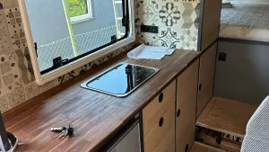

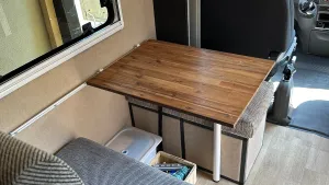

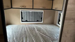

    Hallo Thorsten,
    anbei ein paar Fotos aus dem Innenraum.
    Micha
