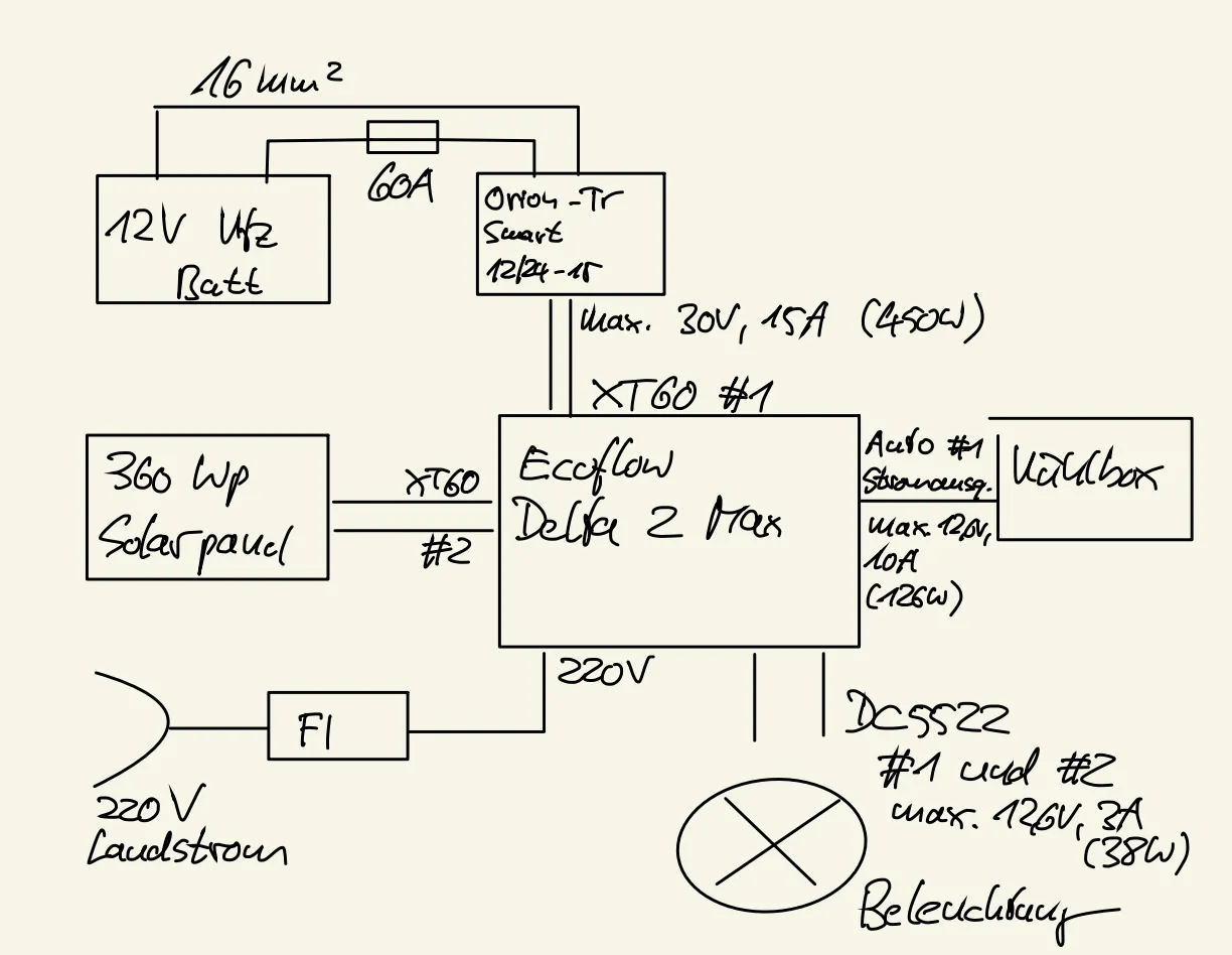

    Moin allerseits!
    Ich würde gerne mein Pickup Hardtop samt Dachzelt mittels einer Ecoflow Delta 2 Max möglichst simpel „elektrifizieren“. Zum Laden hätte ich gerne die üblichen drei Optionen Fahrzeug im Fahrbetrieb mit 12V, Landstrom 220V und Solar mit mobilem Panel. Verbraucherseitig geht es mir um Licht, Geräte laden (Handy, Tablet usw.) und vor allem die Kühlbox. Dazu hätte ich ein paar Fragen:
    Laden:
    • Genügt es, die Ecoflow per Zigarettenstecker an das 12V-Fahrzeugnetz anzuschließen oder bedarf es eines Ladeboosters und einer separaten Leitung?
    • Kann ich die Ecoflow unterwegs mit 220V laden wie zu Hause? Also direkt am Gerät? Oder brauche ich zur Sicherheit einen FI-Schalter?
    Verbraucherseitig:
    • Die Delta 2 Max hat ja leider nur 12V-Zigarettensteckerausgang. Damit würde ich dann gerne eine ganz simple 12V-Verteilung basteln für Kühlbox und die Beleuchtung. Wie würdet ihr das machen und mit welchen Komponenten?
    Ich freue mich auf Eure Meinungen und Anregungen! :)
    Beste Grüße
    Thorsten

    danke für Deine Einschätzung! Die Ecoflow Delta 2 Max hat folgende DC-Ausgänge:
    • 2x DC5521 Ausgang, 12,6 V, 3 A, 38 W max. pro Anschluss und
    • 1x Auto-Stromausgang, 12,6 V, 10 A, 126 W max.
    Meine Überlegung ist jetzt, die Kühlbox an den Auto-Stromausgang, jeweils Beleuchtung Hardtop und Dachzelt an die DC5521 anzuschließen. Schnellladen von Handy, Tablet und Notebook geht dann eben nur direkt über USB-C an der Ecoflow.
    Zum Laden der Ecoflow werde ich mir wahrscheinlich die Mühe machen, ein Kabel von der Batterie zu ziehen und einen DC-DC-Wandler (Victron Orion-Tr Smart 12/24-15) zu verbauen. Dann könnte ich mit (theoretisch) max. 24 V * 15 A = 360 W laden.
    Thorsten

    Hast Du denn einen eigenen 24V Eingang oder nutzt Du dafür den eingebauten Solsrladeregler?
    Gruß vom Niederrhein
  • Tom7320
    65
    Staudernheim, Rheinland-Pfalz, Deutschland
    • 11. März 2024 um 12:57
    Die Idee ist, den Anschluss für Solarladung (11 V–60 V 15 A, Einzelanschluss 500 W; Dualanschluss 1.000 W) zu nutzen. Also so wie es auch gedacht ist:
    Einmal editiert, zuletzt von Tom7320 (11. März 2024 um 13:38)
    7.688
    • 11. März 2024 um 13:51
    Schneller laden könntest du ja über einen 230V Wechselrichter und den Netzeingang. Ob du jetzt einen Orion kaufst oder einen 230V WR macht doch auch nicht so den großen Unterschied.
    Der Orion muss unbedingt gut belüftet eingebaut werden, da der nur passiv gekühlt wird.

    Die Delta 2 Max hat drei Ladeeingänge. Das Setup, das ich derzeit teste, sieht so aus:
    • Solarpanel: 11 V–60 V 15 A über XT60i, max. 500W
    • Lichtmaschine über DC-DC-Wandler: 11 V–60 V 15 A über XT60i, max. 500W
    • Landstrom: Schnellladung über max. 10A, 2,3 kW
    Ausgangsseitig ist es etwas dünn. Am "Auto-Stromausgang" hängt die Kühlbox. Die zieht so um die 50W; das sollte also reichen. Ansonsten nur noch etwas Beleuchtung....
    Schönen Tag!
    Thorsten

    Ich habe alle Deine Vorschläge eingebaut (danke dafür!!), bis auf den Letzten. Erst aus dem Akkupack der Ecoflow (DC) mühsam und mit Verlusten 220 V AC generieren, um dann gleich daraus wieder mit Verlusten 12 V DC zu machen, kommt mir doch reichlich pervers vor... ;) Ne im Ernst: ich versuche möglichst, ohne den Inverter auszukommen. Der ist bei mir fast immer ausgeschaltet.

    Ja. Der zweite Gleichstromeingang ist wirklich hilfreich. Ausgangsseitig würde ich mir definitiv noch den Anderson Ausgang (12,6 V, 30 A) wünschen. Den hat aber nur die Delta Pro. Und die war mir definitiv zu teuer....

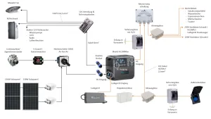

    hey tom
    wie siehts mit deinem setup aus ? klappt es ?
    ich habe mir auch eine delta 2 max gekauft und habe eigentlich genau das gleiche vor..
    ich stand auch erst vor dem problem mit nur einem 12 volt anschluss, aber jetzt habe ich zum glück deinen beitrag hier gefunden und bin schon ein bisschen sicherer, dass mein setup so wohl auch funktionieren würde.
    hast du gesehen das ecoflow zur absicherung noch das teil hier rausgebracht hat ? :
    "EcoFlow Landstromadapter für Tragbare Powerstation" https://de.ecoflow.com/products/porta…e8d7cbd3b&_ss=r
    ich glaube das bräuchten wir auch noch, oder meinnst du bei deinem plan ist genug absicherung dabei, das dieses teil gar nicht benötigt wird ?
    im anhang lade ich noch einen plan rauf der ähnlich von deinem ist, vieleicht hilft dir der noch mal weiter....
    ich glaube ich werde einen mix aus deinem und diesem machen.
    das hier "Zum Laden der Ecoflow werde ich mir wahrscheinlich die Mühe machen, ein Kabel von der Batterie zu ziehen und einen DC-DC-Wandler (Victron Orion-Tr Smart 12/24-15) zu verbauen. Dann könnte ich mit (theoretisch) max. 24 V * 15 A = 360 W laden."
    werde ich auch machen, aber zusätzlich noch mit dem v-guard batteriewächter.... und schalter, man kann natürlich auch einfach das kabel ein und ausstecken...
    grüsse aus der schweiz
    christian

    Bisher klappt es sehr gut. Der Langzeit-Reisetest steht allerdings (leider) noch aus. Ladeseitig ist es völlig problemlose wegen der beiden 12V Eingänge über XT60i (Kfz-Batterie --> Orion Tr Smart --> Powerstation, Solarpanel --> Powerstation). Verbraucherseitig nervt mich etwas der nicht vorhandene 30A Ausgang.
    Achtung: Du brauchst unbedingt XT60i Stecker!!! Das "i" ist entscheidend. Diese haben nämlich einen Mittelkontakt, der der Powerstation signalisiert, dass sie mehr als 8A Ladestrom zulassen kann:

    Also ich bin jetzt kein Elektriker, aber wenn ich es richtig verstanden habe, dann ist das Teil nur relevant, wenn man mit der Powerstation in ein Reisemobil einspeisen will. Also quasi die Powerstation als Landstrom nutzen will. Ich will aber meine Powerstation nur am Landstrom aufladen, also genau wie zu Hause. Dennoch mache ich sicherheitshalber ein Kabel mit eingebautem FI/LS dazwischen.
    Aber wenn hier ein Sachkundiger mitliest, wäre ich auch für etwas mehr Infos zu diesem Thema dankbar...
    Uh. Das sieht gut aus. Ist aber schon wesentlich komplexer als das, was ich vorhabe. Mein Aufbau ist deutlich einfacher.

    Der Orion Tr Smart hat eigentlich einen Unterspannungsschutz. Das sollte IMHO ausreichend sein (korrekte Programmierung vorausgesetzt). Einen Batterieschalter werde ich auch sicherheitshalber dazwischen bauen.

    hey tom
    danke für deine schnelle antwort :)
    das mit dem laden via auto (mit orion) werde ich auch so machen, danke für den tipp mit dem stecker.
    zwei starre solarpanels (zusammen geschaltet) kommen noch oben aufs auto drauf, dann wird gleichzeitig über auto und solar geladen. (ein eingang für die solarpanels, einer fürs auto)
    was meinnst du betreffend dem "nicht vorhandene 30A Ausgang" ?
    also ich bin mit den anschlüssen auch nicht ganz glücklich, da ich für den kühlschrank und licht auch so eine übung machen muss, wie auf deinem plan... aber das wird schon :)
    ich geh wohl vom zigarettenanzünderanschluss auf einen 12volt verteiler, der geht ja bis 120 watt, müsste also für den kühlschrank (42w) und vieleicht wasserpumpe (20w) reichen...
    licht via DC552 (philips hue, zwei streifen je 20 watt, hoffe das wird klappen :)
    @landstrom adapter
    bin mir eben auch nicht genau sicher in welchem fall man diesen adapter brauchen sollte, aber falls es ums laden geht via landstrom, das brauch ich auch nicht, nehm ich die box gleich aus dem auto...
    @aufbau
    der ist definitv komplexer als dein plan, aber ich favorisiere eigentlich deinen plan :) will es auch so einfach wie möglich halten...
    den v-guard lasse ich wohl auch weg, wenn du meinnst der orion reicht...
    auf deinem plan ist der fi vor dem landstrom, das ist für das aufladen zuhause ?
    brauchst du denn von den 4x 230 dosen keine ?
    habe in einigen videos gsehen das die meisten nur einen der 4 brauchen, bei diesem einen, einen FI dazwischen machen und von dort aus dann auf eine steckdosenleiste.
    grüsse christian
    Ja. Genauso mache ich es auch.
    Nur dass ich mir einen hochstromfähigen Ausgang der Powerstation gewünscht hätte. Die Delta Pro hat diesen meines Wissens, die Max leider nicht.
    Ja. Mache ich genauso. Ich wäre aber lieber von einem hochstromfähigen Ausgang auf eine "reguläre" 12V Verteilung incl. Sicherungen usw. gegangen.
    Zitat von derSKYY
    @landstrom adapter
    Ich denke man braucht den Adapter nur, wenn die Powerstation ins WoMo einspeisen soll. Ich selbst benutze die 220V der Powerstation nur ganz selten. Und wenn ich sie nutze, dann direkt am Stecker der Powerstation selbst.
    Zitat von derSKYY
    @aufbau
    Ich will ja jetzt nicht für Deine leere Starterbatterie verantwortlich sein... ;) Aber im Handbuch der Orion steht, dass sie einen Unterspannungsschutz hat:
    Orion-Tr Smart DC-DC Charger Isolated
    Ja. Denke den bräuchte man eigentlich nicht wenn der Landstrom einen FI/LS-Schalter hat.
    Wie gesagt nutze ich die eigentlich nie. Bei dem Gedanken an "Fi dazwischen und dann Steckdosenleiste" gruselt es mich! Die Powerstation ist IMHO dafür gemacht maximal ein bis zwei Geräte direkt daran anzuschließen. Genau das mache ich gelegentlich aber auch nicht mehr...
    Schöne Ostern!
    Thorsten
    Einmal editiert, zuletzt von Tom7320 (28. März 2024 um 17:09)

    Zitat von derSKYY
    DC552
    Bei der Delta 2 ist 12V Zig Ausgang und der DC552 meine ich zusammengerechnet auf 10A - oder nicht?
    Hinweis;
    Wenn ihr den Wechselrichter mit mehreren Steckdosen / Geräte betreibt, dann gibt es bei der Ecoflow KEIN PERSONENSCHUTZ!!
    Ein FI wird nicht funktionieren... Warum; es kann kein Strom Richtung Erde abfließen... Ein FI löst bei Differenz der Ströme aus..
    Möglicherweise hat der User Sebastian dazu was passendes gebaut, mit Phasenerkennung - hab's nicht ganz verstanden.
    Ein FI kann man leider nicht wirklich realisieren. Vermutlich ist das der Punkt wo diese komische Voodoo-Box hinzukommt.
    Was man aber machen sollte: FI hinter dem Landstrom.
