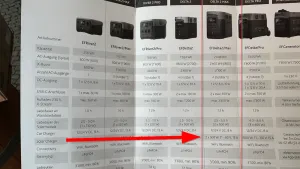

    die delta 2 max darf/ kann glaube ich nur 11 bis 60v (bild im anhang).
    mrmomba
    sollte nicht, müsste so sein:
    1 x 12 V Zigarren-Dose, 12.6 V, 10 A, 126 W
    mit einem adapter auf nen 12v verteiler müsste das gehen
    da probiere ich dann den kühlschrank anzuschliessen und evtl. ne wasserpumpe
    2 x DC5521 12.6 V, 3 A
    eigentlich nur fürs licht, 2x 2m philipe hue gradient bluetooth lightstrip (bissel teurer lightstrip ich weis, aber ich find hue hammer)
    muss ich mir irgend wie nen adapter vom lightspeed auf dc5521 bauen...
    danke für den tipp!
