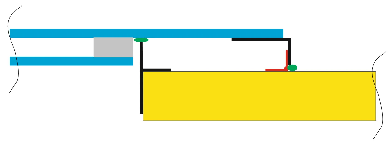

    • #47
    Hallo Peer,
    du wolltest eine möglichst flache Dachluke. Dazu muss der Abstand von Deckel und Loch möglichst gross sein, dass kein Wasser z.B. vom Wind durchgedrückt wird. Vielleicht kann eine doppelte Dichtung mit punktuellen Abläufen grosse Wassermengen fernhalten. Welches Scharnier ist dann fast egal.
    Noch flacher bedeutet Wasserabläufe im Inneren der Kabine. Kann ich mir nicht gut vorstellen.
    Viele Grüsse Sebastian

    • 14. Februar 2024 um 13:28
    • #48
    Halla Sebastian,
    danke für die Skizze, das sieht sehr gut für mich aus. Solch eine Konstruktionsweise liesse sich relativ einfach umsetzen.. Was meinst du mit punktuellen Abläufen?

    • 14. Februar 2024 um 15:33
    • #49
    Hellau Peer,
    ich meine zum Beispiel, dass die Dichtung an drei Seiten des Deckels Wasserströme behindert, eingedrungenes Wasser aber an den vier Ecken wieder ablaufen kann. An der Scharnierseite, wenn es denn ein Bandscharnier wird, ist abdichten schwierig, vielleicht nicht notwendig.

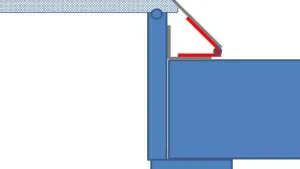

    • 15. Februar 2024 um 17:22
    • #51
    bei einem Stangenscharnier ist ein abdichten nicht nötig. Wir haben ähnlich wie in der Skitzze von Sebstian in #47, und die Luken sind dicht.
    Allerdings haben wir eine etwas höhere Aufkantung von ca. 4cm und der Lukendeckel ist rundum 45 Grad abgeschrägt damit er nicht so im Wind steht. Die Dichtung ist lediglich die Evazote-Matte in der Alulucke die gleichzeitig als Dämmung dient.
