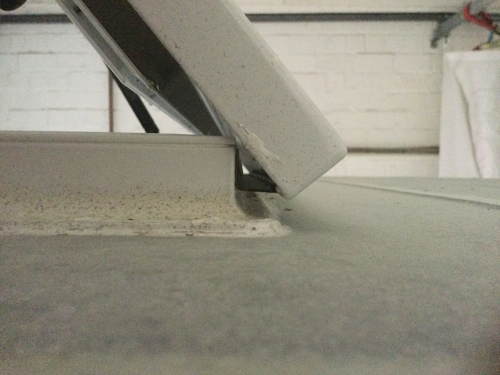

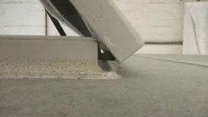

    Meine selbstgepfuschte Dachluke an der Fahrerkabine:
    Auf das Dach wWinkelprofil montiert, ca 1,5 cm hoch.
    Dann ein Blech ausgeschnitten, auch ein Winkelprofil dran montiert.
    Dieser Blechdeckel stülpt sich genau über das Profil auf dem Dach Punkt mit paar Millimeter seitlich Luft dazwischen.
    In den Blechdeckel umlaufend ein Moosgummi geklebt, die Kante vom Dachwinkel drückt da genau drauf , zwei Scharniere angebaut 15 € Klappenaufsteller und zwei einfache Drehriegel, fertig, dicht und funktioniert ohne das etwas hineinläuft.
    Statt dem Blech hätte ich auch Makrolon (absolut bruchfest) nehmen könne, dann käme sogar Licht hinein.
    War eigentlich nur gepfuscht, weil ich die original Luke für das Loch im Fahrerhaus nicht bekommen habe. Die liegt nun seit 2 Jahren im Regal und will nicht azf das Dach wandern, weil das Gebastelte so gut funktioniert.

    Ich weiß, Foto wäre hilfreich. mach ich morgen mal, da muß ich eh putzen + packen für den Flieger. Ist halt von der Optik nicht so superexakt - aber für die Erklärung der Form sollte es reichen.

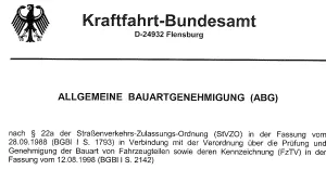

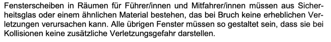

    Ich habe mit zwei unterschiedlichen Prüfstellen gesprochen TÜV Süd und GTÜ. Bei beiden die klare Aussage: Alle Glasscheiben im Wohnaufbau, auch Dachluken, müssen Kfz Zulassung mit entsprechendem Stempel haben. Ob das Glas in Deutschland oder anderen EU Ländern geprüft ist spielt keine Rolle. Offensichtlich sind wohl im Moment Gläser aus Tschechien mit der Kennzeichnung E8 auf dem Markt.

    Das ist nicht verrückt sondern Folge einer lapidar hingeschriebenen Verordnung aus der Wohnmobilrichtlinie. ALLE Fenster müssen geprüft sein, bei mir auch die, die während der Fahrt verdeckt sind.
    Transport von Glas ist ja Ladung, deshalb darf eine als Ladung deklarierte Kabine auch ungeprüfte Fenster haben, oder?
