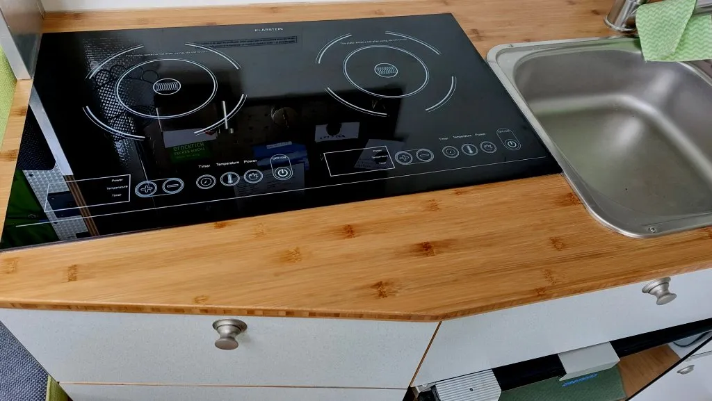

    So sieht das Ganze aus:

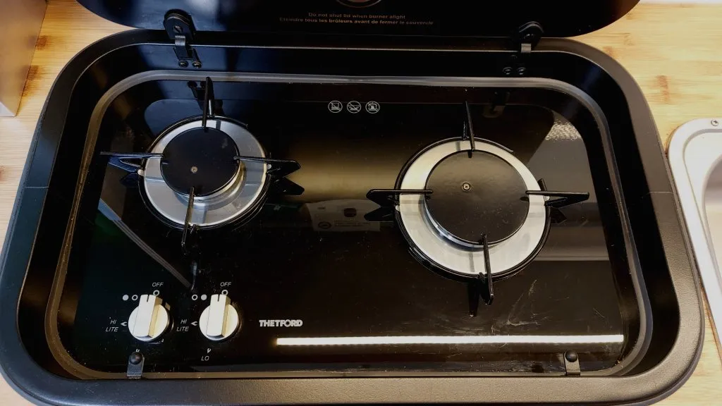

    Vorher:

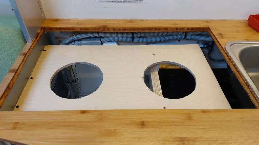

    Loch vergrößert mit Träger für den Kocher:

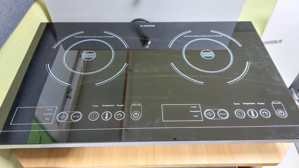

    Kocher:
    un fertig eingebaut:
    Passt genau! :)
    Das Thetford Topline 165 Gaskochfeld mit Glasdeckel, 2-flammig, 12V Elektrozündung verkaufe ich für 250€ (NP 500-700€), siehe auch bei Kleinanzeigen
    und der Truma Gasfernschalter GSE mit Druckregler, Manometer, Gasschlauch ist ebenso zu verkaufen für 85€ (NP 170€), siehe auch bei Kleinanzeigen
