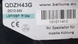

    Hallo Holger,
    die Leistungsaufnahme steht nicht da, aber die Anschlußspannung, 230V. ich hab den Bomann mal gegoogelt, ist ein Haushaltskühlschrank, der 90W an 230V nimmt.
    Wie der Ivecoman den an die Batterie anschließt? Er sollte uns noch verraten was für ein Wechselrichter dazwischen hängt.
    Gruß Guido
    Oh Sorry, im zweiten Bild ist dann der Beluna Kompressor zu sehen. Also ein Umbau.
    Infos gibt es hier, aber nicht die elektrische Anschlußleistung.
    [Hot Item] DC Compressor 12/24VDC Qdzh43G R134A for Car Refrigerator Freezer
    Application: Refrigerator Parts, Freezer Parts Power Source: Battery or Solar Usage: Vehicle Freezer Freezer Volume: 0-250L Max Cooling Capacity: 138W Door:…

    Ich hab ein ziemlich ähnlich Kühlschrank von Bohmann verbaut. Die Isolation ist lausig.
    90W nimmt er bei 230V sich. Damit ist an einem schönen Sonnentag bei 1024Wh Stunden definitiv nach 1,5tagen ohne Sonne /Nachladung Schluss. Bei 100WP Modulleistung komme ich auf eine Verlängerung von ca 0.25-0.5 Tage.
    Der Kompressor von Beluna ist mit 65-110W angegeben.
    Ich weiß nicht mit welcher Leistung beluna den laufen lässt, gehen wir von 90W aufs, dann siehe Ergebnis oben.
