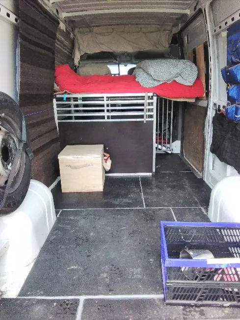

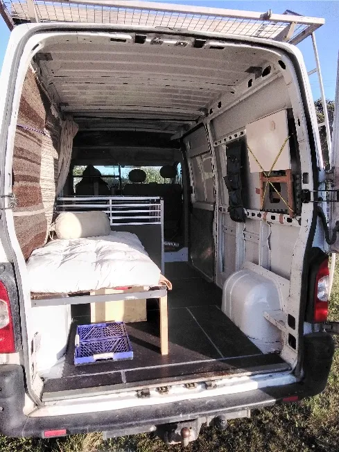

    Vorläufiges Ende (und Anfang) der Geschichte: Gestern habe ich einen Renault Master gekauft. Von 2007, 236.000 km, 2,5 l DCI Motor, 100 PS, praktisch kein Komfort, aber AHK und Dachgepäckträger. Leider nicht dran gedacht, Fotos zu machen, aber von außen sieht er so aus wie alle anderen auch. (Noch ist die Anzeige da: https://www.leboncoin.fr/offre/utilitaires/2409418721)
    Innen hat er ein Loch an der Seite des Fahrersitzes, eine Holztrennwand (und einen Stahlbügel hinter dem Fahrersitz), ein eingebautes Holzregal sowie Holzboden in schlechtem Zustand und Paneele an den Seiten.
    Was mich zu meiner ersten Frage bringt: Seiten drinlassen oder ausbauen? Bringen die isoliertechnisch (Temperatur bzw. Schall) irgendwas? Auf regelgerechte Isolierung will ich vorerst mal verzichten (schon weil ich erst mal ein bisschen Vertrauen zum Auto aufbauen muss, bevor ich Geld reinstecke).

    • 5. Oktober 2023 um 11:55
    Hallo und willkommen im Forum.
    Der Master ist schon ok als Basis, vor allem weil du ja in seinem Heimtland wohnst. Nur der Wendekreis ist ein bisschen größer als beim T4 ;)
    Dachreling und Leiter ist schonmal Klasse!
    Das Spanplattenzeug würde ich aber alles rausschmeißen, das ist schwer und gammelig.
    Dahinter wird sicher noch was an Rost zum Vorschein kommen, der behandelt werden sollte.
    Die Flächen isolieren mit 20mm Armaflex macht schon Sinn, und dann mit Sperrholz verkleiden. Vor allem der Boden sollte auch isoliert werden.

    Beim Wendekreis bin ich mir gar nicht sicher: Mein T4 hat langen Radstand und ist fürchterlich unhandlich. Der Master ist außen nur 30 cm länger (innen 60 - wie geht das?) und mir nicht unangenehm aufgefallen.
    Wirklich genial zu manövrieren wäre der Daily gewesen, den ich am Montag probiert habe. Aber dessen Gaspedalaufhängung passt nicht zu meiner Unterschenkelprothese, schnüff. Wobei ich über den 70 cm hohen Einstieg hinten auch nicht glücklich war. Aber da hätte man basteln können. Beim Gaspedal eher nicht...
    Wie gesagt, Isolierung überlege ich mir noch. Alles erst mal auszubauen schon um zu sehen, wie es dahinter aussieht, klingt sinnvoll, werde ich machen.

    Jein. Brauche ich aber auch nicht, weil ich beim VW das Problem habe, dass ich nicht neben, auf oder hinter der Hundebox (1,20 x 1 x 1 m) schlafen kann, weil bei 2,50 x 1,60 x 1,30 m schlicht nicht genug Platz ist. Deshalb habe ich schließlich ein Doppelbett reingebaut, 1,90 x 1,60, in 42 cm Höhe, mit Gitter zur Seitentür hin (damit ich die auflassen kann im Sommer und den Hund drinnen) und Doppeltür hinten. Hundebox XXXL, quasi.

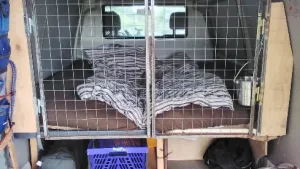

    Beim Master kommt die Hundebox rein, und mein Bett dahinter (nimmt Platz weg, hat aber den Vorteil, dass ich es tagsüber als Sofa nutzen kann) oder oben drauf. Dann habe ich noch genug Platz für Tischchen und Hocker (auf dem oberen Bild weggeräumt ganz links), oder Planschbecken und Dusche. Und natürlich mein geliebtes Trockenklo. Diese "Kleinteile" werde ich natürlich nicht noch mal bauen oder kaufen, die werden nach Bedarf umgeräumt. Fürs Bett muss ich schauen - kommt ja auch darauf an, wo es hin soll und wie groß es werden soll.

    In 15 Minuten ohne Hilfe ausgebaut, keine Diskussion mit dem TÜV ob ich vielleicht eine WoMo-Zulassung bräuchte aber alles drin, was ich brauche ? Zumindest, so lange ich nichts vergesse einzuladen. Klo (auf dem oberen Foto rechts hinter der Tasche), Waschgelegenheit (bis Mai hatte ich Planen am Heck und eine Solardusche auf dem Dach - dann habe ich gemerkt, dass es ein Waschlappen auch tut), und die "Küche" passt in eine alte Pferdepflegebox, weil mir ein Esbitkocher reicht. Dazu ein Klapptisch (Ikeas Askholmen nachgebaut) und ein klappbarer Plastikhocker, den ich mir auch auf Rennplätzen in die Dusche stellen kann (wenn man Zugang zu den Sanitäranlagen der Jockeys hat), weil das mit Unterschenkelamputation bequemer ist.
    Ich will in dem Gefährt ja nicht leben, sondern reisen. Das habe ich früher mit Fahrrad und Zelt getan. Wobei ich heute nicht mehr scharf drauf bin, auf einer Isomatte auf dem Boden zu schlafen...
    Aber Spitzendeckchen auf dem Sideboard im Van müssen auch nicht sein. Schon aus Hygienegründen ist mir eine rausnehmbare Minimaleinrichtung lieber - Barsois verlieren Unmengen an Haaren. Dazu kommen unsere schlammigen Fußabdrücke... Ich habe ziemlich lange geputzt, bevor ich den gemieteten Trafic zurück gegeben habe.
    Jetzt versteht ihr vielleicht, warum ich denke, dass Vorderradantrieb für mich besser ist weil die Ladung weniger wiegt als der Motor...
