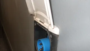

    ich möchte den Deckel meines Stromanschlusses/der Einspeisesteckdose lackieren.
    Ich habe die Klappe geöffnet und sehe nicht, wie ich den Deckel abbekommen könnte.
    Weiss das jemand? Geht das überhaupt? Ich sehe da keinen Splint oder Ähnliches. Notfalls könnte ich auch die gesamte Einheit herausnehmen.

    Moin Michael,
    Versuche mal mit einer Spitzzange den Stahldraht mittig zu packen und nach rechts oder links zu schieben. Und bevor die Feder weit weg fliegt die Einbaurichtung merken.

    danke für den Tipp.
    Habe ich gerade (bisher erfolglos) versucht. Der Draht lässt sich (anscheinend) ein klein wenig bewegen, es reicht aber nicht. Und dann fliegt die Spitzzange schon mit einem Knall davon. Nach "knapp gescheitert" folgt dann möglicherweise irgendwann ein "Deckel kaputt". Aufgeben ist aber (noch) nicht angesagt.
    Weitere Ideen?

    Sehe ich das richtig, das die Klappe mir auf den Draht geklipst ist?
    Also klappen waagrecht stellen und Deckel nach oben drücken?!
    Ne quatsch. Habe das Bild nochmals angesehen.

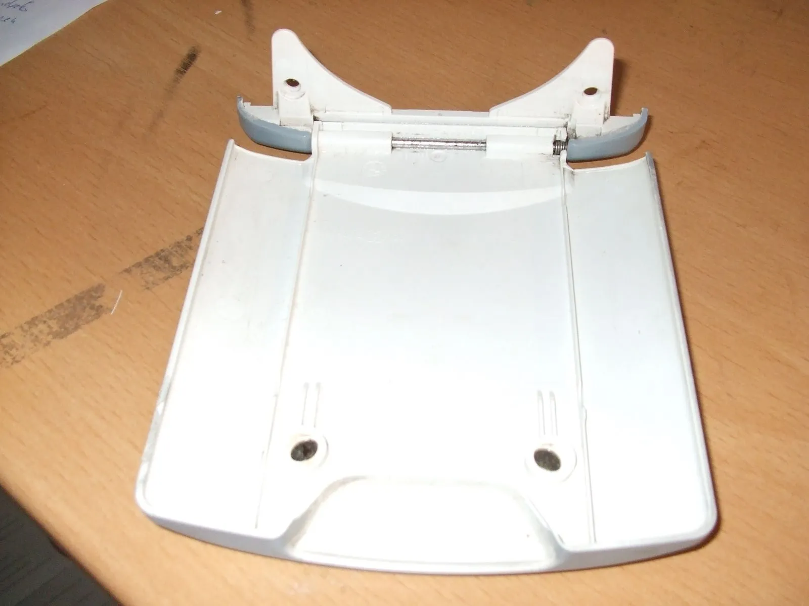

    es hat mir ja keine Ruhe gelassen, und so habe ich wieder geforscht und des Rätsels Lösung gefunden: Die Klappe ist von oben eingesteckt, die Laschen werden durch zwei der Befestigungsschrauben fixiert. Ob man die Klappe von der Steckhalterung abbekommt weiß ich aber immer noch nicht. Für das weitere Lackieren reicht es aber.
    Ich hoffe, das Bild erklärt den Sachverhalt.
