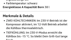

    Es handelt sich um eine Kompressor Dometic Coolfun CK40D, thermoelektrisch, mit 230 und 12V.

    Ah, ok, thermoelektrisch ist natürlich ziemlich ineffektiv.
    Blöd dass die Box nicht auf 12V auch mit Kompressor läuft, wie viele andere Boxen.
    Ok, dann scheint das Problem doch ehr an der Zuleitung des Wechselrichters zu sein, oder am Wechselrichter selbst.

    230V Kompressor-betrieb, da funktioniert die Box wie ein normaler Kühlschrank zuhause. 12V Peltier-betrieb, da kann Sie nur die Kälte halten die vorher der Kompressor erzeugt hat. Und Du darfst nix warmes nachlegen, oder die Aussentemperatur zunehmen.
    Vom System würde ich deine jetzige bei Ebay anbieten und auf den Erlös, paar Euro draufpacken und eine vollwertige Kompressorbox kaufen.
    Möchte also sagen, bevor Du einen stärkeren Wechselrichter kaufst, investiere in die Box.
    Ansonsten erledigt der ja seinen Job wie er soll.
