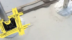

    Das problem ist das es um den uebergang von der gfk front kappe zum dach geht, die amis kippen da immer eine sehr fluessige gummimasse in immensen mengen drauf, das bild ist nicht von jemanden der es uebertreibt, das ist ziemlich normal
    Leiter und Frontkappe mit selflevelling caulk

    ich denke das Selfleveling-Zeugs ist auch eine Butyldichtmasse. Die gibt es in der Industrie in verschiedenen Viskositäten, auch so dass man die irgendwo hinschütten kann. Die Dekaseal und Sika Dichtmassen sind doch ziemlich zäh eingestellt.

    Also das orginale zeug benutzen und gigantische raupen ziehen? Mein problem mit der metode ist das man undichte stellen nur schwer erkennt.

    Das alte Dichtmittel so weit es möglich ist ,an Übergängen oder Reeling,Leiter,.... lösen,abschneiden ,ab schaben ,dann entfetten ,den Bereich abkleben und noch einmal entfetten, dann z.B. mit Polymer füllen und glatt ziehen,leicht an ziehen lassen und dann die Klebebänder ab ziehen .
    Dachhauben würde ich lösen , die Dichtnaht reinigen und neu mit Dekalin ein setzen .

    so kannst du auch so einen Reelingfuss sauber ein dichten ,in dem das Dichtmittel durch das Klebekrepp begrenzt wird .

    Ja, das sieht nach einer gutten idee aus.
