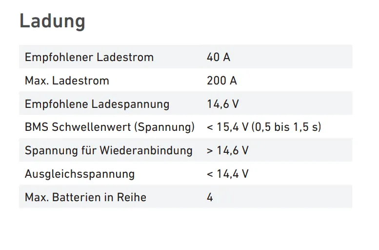

    Zitat von Phil
    Habe mal den Titel angepasst, da mich schließlich eure Meinung interessiert ?
    Kann mir jemand meine Fragen zur Ladespannung beantworten?
    Grüße Philipp
    Diese Frage beantwortet das zur Batterie gehörige Datenblatt. Das sieht bei mir so aus:
    Gruß Nunmachmal, 51,5622381, 6,1825662
